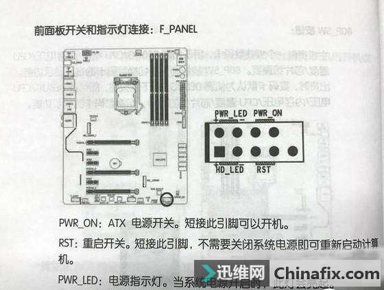

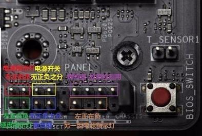

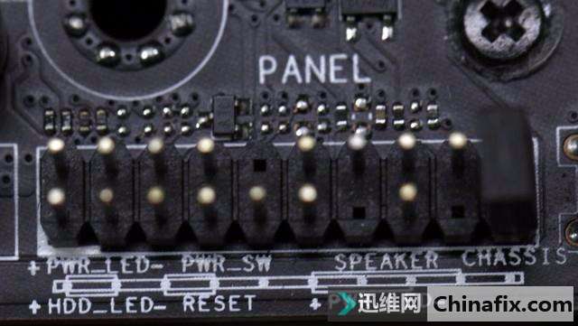

  首先来说最重要也是最容易迷糊的前面板跳线,一般来说前面板的跳线被命名为Front Panel,有些主板会缩写为F_Panel,JFP1或是Panel等标记,通常外观只有下图左侧9根针脚,右侧为JFP2(编号1、2为序号)。
Front Panel
  一般来说主板前面板跳线的附近都会有一个如上图所示的标识(那个一串串的白色图形),这个小图每个白点代表一对针脚,文字标注在上方就是上方一排,下方就是下方一排。这里可以结合插针来看。

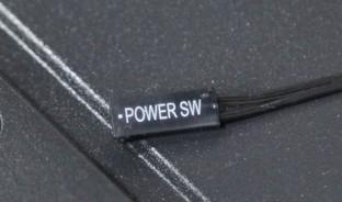

电源开关

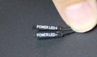

电源指示灯
  电源指示灯为发光二极管,所以一定要区分正负极;而POWER SW代表的是Switch开关,无需区分正负极。之前主板上的缩写PWR(或是PWR_BTN)就是电源的意思。

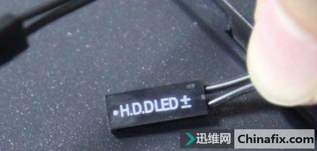

硬盘指示灯
  硬盘的英文为HDD,这里的指示灯就是为硬盘准备的,旁边的“土”字是代表正负极,需要对应主板上的位置插入。RESET重新启动按钮(或者缩写成RST_SW)的插针和电源按钮为同一性质无需考虑正负极。
对应针脚的位置
  上面这张图为大家解释一下对应针脚的位置,现在市面上大多数主板的跳线接口都是这个格局,左侧9根针为最常用的,电源指示灯、电源开关、硬盘指示灯和重新启动按钮呈双排排列。如果没有标注正负极可以先按照左正右负尝试,如果不能点亮再进行调整。现在常用的主要为USB 2.0接口和USB3.0接口(也有主板称为USB 3.1 Gen 1,其实相同)。

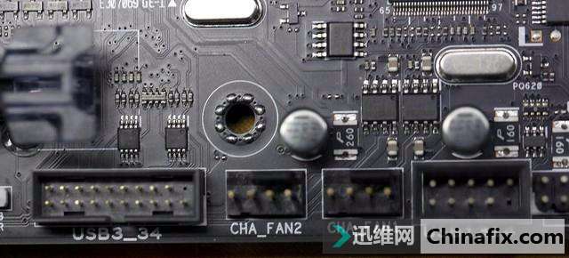

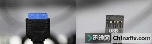

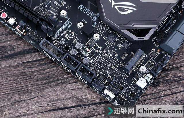

前置USB跳线接口
  上图左侧的USB3_34代表的就是USB3.0跳线接口,尾号3、4代表序号,可以扩展成两个USB 3.0接口。注意防呆卡扣的规划以及缺针的位置。右侧的USB 1314就是USB 2.0接口了,同样有一个缺针,不过这个缺针在右下角,13、14代表的也是序号。需要小心的是有个和这个跳线很像的叫做1394接口,输出电流电压不一样,不要混淆。
左侧为USB 3.0,右侧为USB 2.0

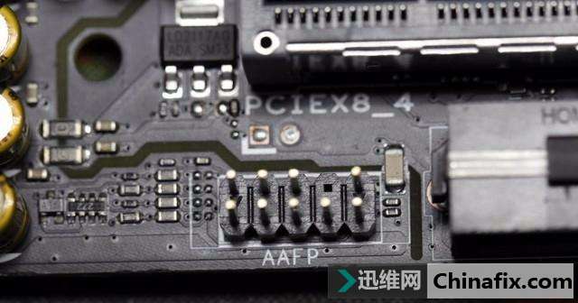

  USB 3.0跳线接口一般位于主板右侧24pin供电的附近,USB 2.0接口一般位于主板底部边缘,和前面板跳线在一起。还有个很重要的跳线为音频接口,一般被标注为AAFP,通过连接这个可以让前面板的3.5mm插孔启用,也是一个9针的跳线接口,分别是它缺针的位置为右上第二个。通过这里可以和USB 2.0跳线接口区分开。

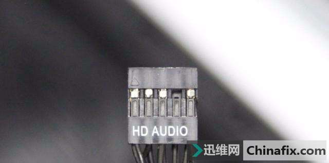

前置音频接口
  在插针上也有很显著的特点,会有一根线画成圈短接这个接口中的两根插针。
前置音频接口
  字母一般会标注为HD AUDIO或是AAFP等,位置在主板左下角的音频区域内,有些主板会有分割线来分割音频区域。
