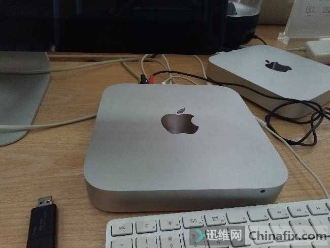

  接到收到其他维修同行的一台苹果小主机MAC MINI A1347,板号是820-3017-A ,故障描述是能开机,有开机“噹”的声音,外接显示器开机白屏故障(一直白屏无显示),究竟如何维修,一起来看看吧!
苹果小主机MAC MINI A1347开机白屏故障 图1

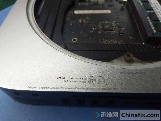

苹果小主机MAC MINI A1347开机白屏故障 图2    有开机的声音,说明主板软启动已经完成。显示白屏,有可能没认到硬盘,或者显卡或显示电路有问题。

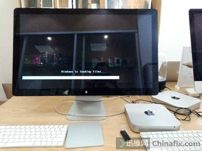

  更换显示器,接启动U盘,一样白屏。接键盘开机是同时按ALT +COM+R+P 没有反应。确定是主板的问题了,拆机把主板取下来,目测没有进水,测闪电接口阻值正常。这个主板有3.3V的BIOS电池,放电测试还是一样,这是个集成显卡的机子,显卡坏的可能性比较小,先从简单的开始吧,在论坛搜了一下找到了一个能用的BIOS 。https://www.jdwx.cn/thread-939652-1-1.html。刷BIOS后机子开机显示正常。
苹果小主机MAC MINI A1347开机白屏故障 图3
  确定是BIOS有问题引起的故障,刷BIOS OK,完美修复开机白屏故障!
