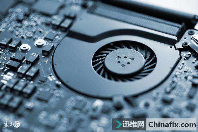

一、系统过热
  笔记本电脑在运用过程中经常出现死机的情况,触摸其底部发现温度过高。
  笔记本电脑空间狭小,散热不好。各元器件散发出来的热量容易积蓄,最后造成电脑工作不正常,甚至将机器烧毁。因此在运用笔记本电脑时,由于笔记本电脑通常是通过底部和侧面来散热的,所以在运用过程中:一是要避免在高温环境中长时间运用;二是最好不要在过于柔软的平台上运用,这样会不利于热量的散失。一定要将笔记本电脑放在一个通风良好的硬平面上,同时要经常清理笔记本电脑,除去尘土,使通风口空气流动畅通,保证系统散热良好。
  某些使用处理器的程序会导致笔记本电脑的温度升高到某一程度,使笔记本电脑自动放慢处理器的速度,藉以保护其不会因为高温而破坏。
  如果笔记本电脑工作过程中温度很高,则应该快速保存文件后关闭电源,然后更换工作环境。如果上述问题依旧出现,则将笔记本电脑送到专业维修部门检测。

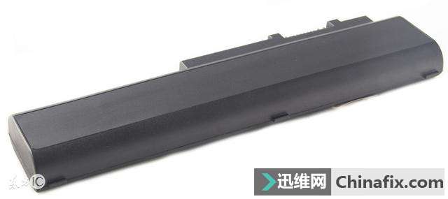

  作为移动办公的重要体现,笔记本电脑中的电源系统是一个重要且脆弱的部分。
  1.电池破坏的原因.电池在运用了一段时间之后就会“衰老”,具体表现是内阻变大,在充电时两端电压上升比较快。这样容易被充电控制线路判定为已经充满,容量也自然下降。由于电池内阻比较大,放电时电压下降幅度大、速度快,所以系统很容易误认为电压不够,电量不够。总之,电池的衰老是一个恶性循环的过程。在发现电池工作时间比较短时,应采取相应的措施。
  另外,很多锂电池失效是电池包中的某节电芯失效导致的,这种现象无法避免。因为每节电池的电芯性质不可能完全一致,用久后有些质量稍差的开始老化,而破坏了整体(串联之后)的放电曲线。有兴趣和能力的读者可以尝试打开电池包,在万用表的帮助下,可以很快找到破坏的电芯(电压异常)。如果条件允许,根据电芯对应参数更换合格晶即可。
  2.保养和恢复.保养和恢复电池的过程也称为“激活”或“活化”,活化一个电池的基本原则是充放电时电流一定要小(过小将导致时间过长),另外尽量要充满、放完全。
  3.充放电.锂离子电池充电开始时为恒流方式,电压达到一定值后以恒压方式慢速充电。系统负载大时,充电电流小,反之则大,这个电流由AC电源适配器的功率余量决定。很显著,系统充电时电池将与其他部件,如处理器、硬盘和LCD等争夺电源。笔者试过一边运行Super,一边充电的方式,发现充电电流在0.70A~1.70A之间变化,不能满足锂离子电池的充电要求,所以这种工作时充电会破坏电池。IBM笔记本电脑的说明书中要求电池充电时不要执行其他操作可能原因也在于此。

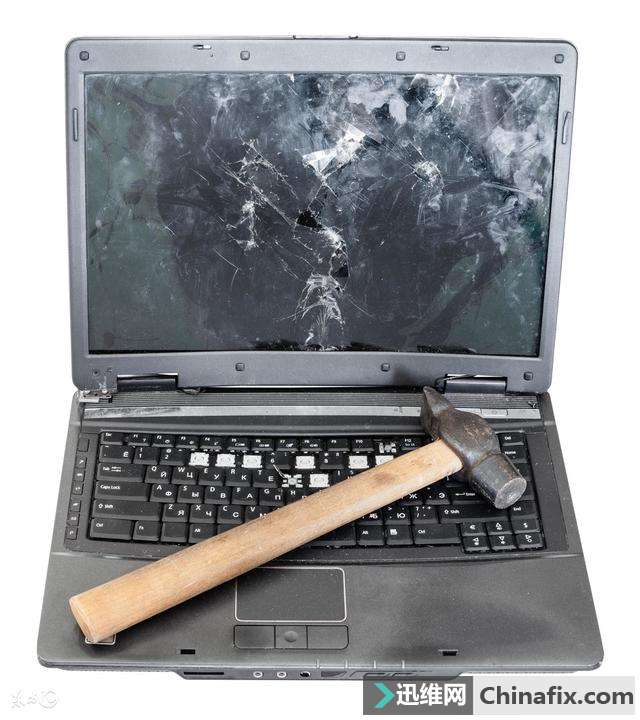

三、LCD的问题
  笔记本电脑的LCD的问题主要来自运用过程中的砸、压或摔等人为问题,使显示器出现大量坏点,偏色,面板破碎,甚至完全没有图像。这类问题很难自行修理,通常交由专业维修人员处理。如果是液晶板和主机的信号线接触不良或断裂造成的问题,比较容易处理。如果液晶板本身破坏,则只有更换。液晶板的造价根据机型不一样,占到总成本的30%~50%不等。
  一般情况下笔记本电脑的薄膜场效应管液晶显示屏(即TTLCD)包含了多达两百万个的场效应管。正是由于这种技术的生产过程,出现一定数量的像素失效(包括像素点遗失、或像素点失色、或像素点常亮无法关闭)是薄膜场效应管液晶显示屏技术的一种特点。对于任何一个生产厂家,这样的现象都是不可避免的。

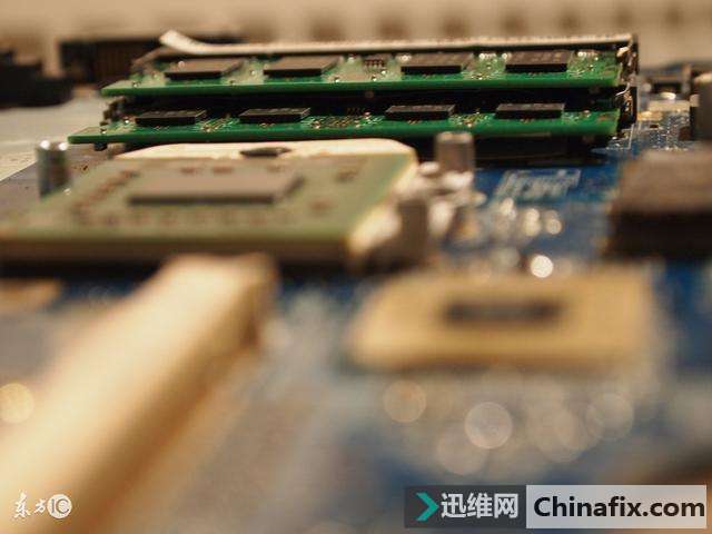

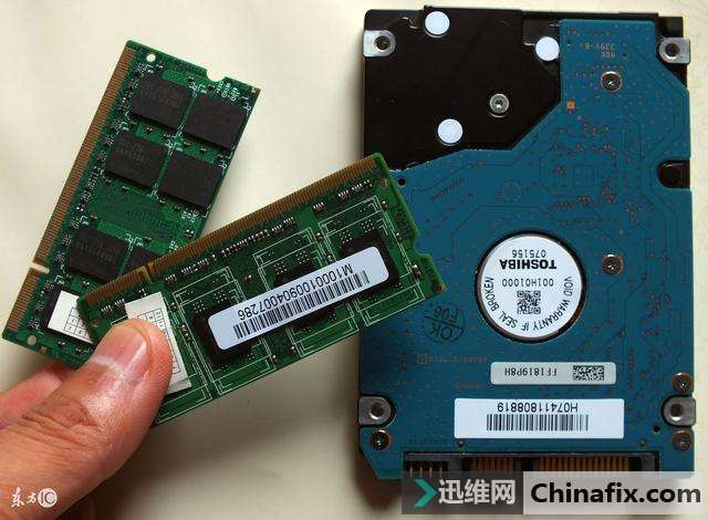

四、内存问题

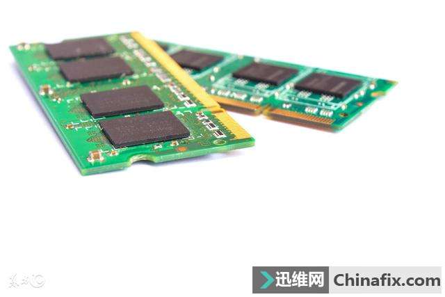

  笔记本电脑内存问题较少,尤其是原装内存。如果内存出现问题,系统将无法启动。根据运用的BIOS的不一样,有不一样的报警声,多数为连续不断的长“嘀”声,或者是连续不断的短“嘀”声。
  搞定的方式是打开内存槽的盖板更换内存,通常不用购买原装内存(价格昂贵)。注意笔记本电脑运用的内存与台式电脑不一样,长度只有台式电脑内存的一半。
笔记本内存
  1.内存不规范:现在大多数笔记本电脑运用的是PC100或者PC133规格的内存;这些内存都应该有一个SPD芯片来储存内存的基本参数和规格,以提供BIOS识别和系统调用,但是一些杂牌的内存是没有SPD芯片或者是只用一块针脚相同的空芯片来冒充SPD芯片。这样的内存能用便是侥幸,稳定性毫无保障,对于没有SPD芯片的内存,不管价格多么便宜都建议你不要购买。此外,有些较老的机器运用的是144针的EDO内存,这种内存和SDRAM的封装完全相同,外观也看不出来,最高容量为128M,不过其工作电压为5V而不是SDRAM的3.3V,如果误插了SDRAM就很可能被烧毁。
  2.内存的形状问题:主要是指内存的高度和厚度问题,因为采用单面封装因此比较薄,当年的一些笔记本电脑没有在内存插槽中预留足够的空间,结果就是现在的大容量高板双面内存安装不下。
  3.内存的兼容性问题:这个问题对于Compaq和IBM的超轻薄机器尤为常见,即使是KingSton;KingMax这样的内存大品牌也可能出现问题,因此最好不要不试机就盲目的买,插上内存条认到正确的容量是基本的要求,如果是机器都开不了的黑屏或者嘀嘀的报错那就根本不用考虑,然后将机器置于待机状态,看看能否正常的唤醒。最好是可以用一些内存测验软件(推荐DocMem)跑一下看看稳定性如何。
  4.耗电量和发热问题:许多用户在升级内存后发现自己的电池寿命缩短了,而且整机的发热加大,这主要是新加入的内存在工作的时候发热所至,通常两条内存的机器比一条内存的机器热一些(两个发热源),而且内存工作的时候是需要耗电的,耗电量加大也是正常。
  5.最大内存支持的问题:这个问题和主板的芯片组及笔记本电脑的BIOS都有关系,至于厂商的BIOS也对最大内存总量有影响,如果厂商在BIOS中限制了最大的内存量,则无论如何都不可能超过这个设置。在选择内存之前,请注意你自己的机器是否是专用内存,兼容性和质量问题。

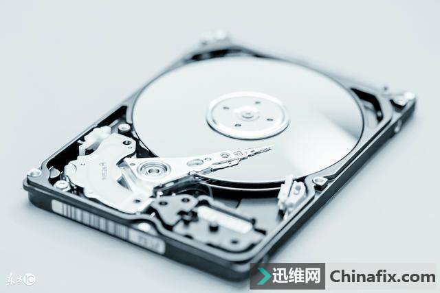

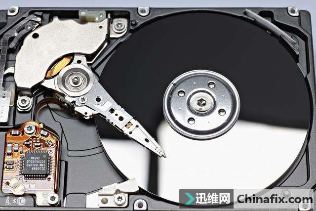

五、硬盘问题
  硬盘数据发生问题主要可以区分成两种状况:
  第一种~为硬盘本身的问题,此类问题的预防方式,除了避免在开关机过程摇晃计算机外,平时的备份数据的习惯是最重要的。
  第二种~为操作系统损毁或中毒造成无法开机。针对此情况,如果我们在安装操作系统之前,就已经将硬盘以适当的比例进行切割,且将重要的数据都已经备份在不一样于储存操作系统的分割区中,这时我们就可以透过其它方式或工具来设法挽救操作系统甚至于重新安装操作系统,而比较不用害怕硬盘中辛苦建立的数据受到损害。倘若操作系统已经安装在整颗硬盘中,也就是硬盘中只有一个分割区,这时候若您想要再加入一个分割区来运用,则可以透过支持windows的硬盘切割软件,如PartitonMagic来进行。

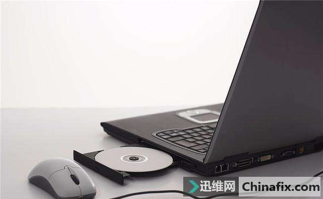

  1.光驱无法引导机器:这往往不是光软驱出现了问题,而是启动顺序不正确所致,大多数 BIOS在开机自检的时候按F12就可以临时选择启动的设备,如果你想要永久的改变启动顺序,可以在BIOS的Boot选项中改。
  此外,不是所有的笔记本电脑都采用标准的IDE光驱,例如SONY的R505;SRX和VX系列机型就采用i-link接口(其实就是IEEE1394接口)的光驱来引导机器,部分的IBM笔记本电脑也可以用IBM原厂的USB光驱引导,还有SONY可以直接启动机器的PC卡接口CD51DA光驱。
  在这种非标准情况下,Win98和ME的启动盘是无法启动的,即使你运用的是正版的操作系统安装盘,也只能启动到DOS状态,但是会找不到光驱的盘符。因此你就无法在DOS下读取光盘和进行操作系统的安装。WinNT和Win2K得安装盘也会遇到同样的情况,但是WinXP的安装盘可以很好的支持这些非标准接口的光驱。搞定的办法很简单,就是这些非标准的光驱必须要运用自己专门的启动镜像,不能运用标准的Win启动文件,你必须将这些特殊启动镜像刻录入光盘才能让这些光驱实现引导。需要这些启动镜像的朋友可以到本站的下载中心去下载。对于SONYi-link的光驱还需要注意,你必须要在BIOS里面打开“i-linkBoot”的选项才能够让Ilink光驱引导。
