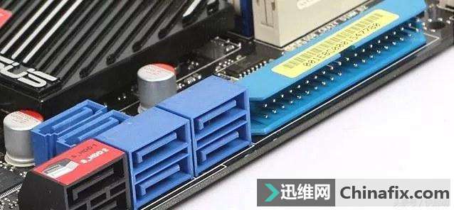

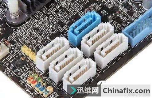

一、将SSD硬盘插在SATA2接口上
  一些时间比较久的PC主板一般都备有SATA2.0/3.0接口,本身这两个接口是兼容的,也可以直接接驳在SATA 3.0的SSD固态硬盘、HDD机械硬盘的接口上,虽说这样操作最是简单方式,但是这样的方式经常让小白朋友吃大亏。

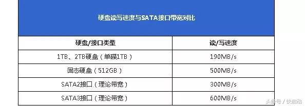

  由于SATA2.0接口速率在300MB/s;而SATA3.0接口速率想必前者要高一倍多,所以小伙伴们要是将接口安置错误的话,SATA3.0 SSD的读写速度就会比同期正确安装下降一倍多,到是其速度对运用HDD硬盘不会有太多的影响,但是对SSD硬盘的影响却是很大很大的了。
  查看图上表格中我们可以发现,SSD固态硬盘接驳哪个接口是需要严格挑选的,很多台式电脑装机往往没注意到这点,而一些传统HDD机械硬盘直接接在SATA3上面,导致接上固态硬盘的时候就错了。

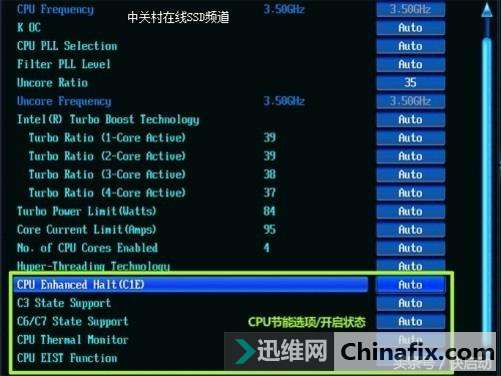

  小编说的处理器会影响SSD性能,不是单单说处理器性能差所导致速度变慢,这里所说的是处理器的节能功能,由于处理器是用来降低功耗(主要是降低处理器频率以及外部总线接口单元的运行速度),处理器厂商就在此规划了许多功能,大家在启用这些功能时,处理器正是通过主板BIOS的节能选项让SSD性能以及速度受到影响。
  是的,处理器节能模式确实会智能的随着电脑使用状态去做性能调整,同时也会让SSD性能受到限制,尤其是当你设置了低频节能模式的话,想让SSD速度跑满就很难了。

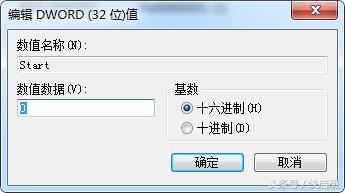

  一般来说,未开启AHCI的具体表现为AS SSD Benchmark当中显示有红色的pciide – BAD字样,4K-64Thrd与4K的数值相对接近,所以“快启动”小编建议大家通过注册表打开进行切换。

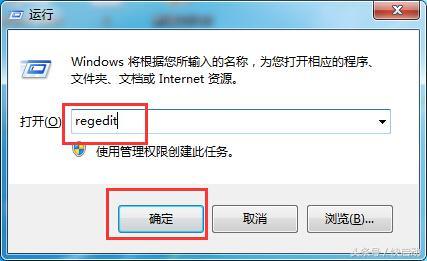

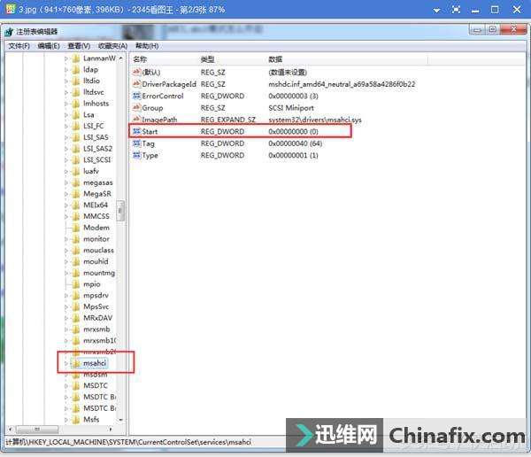

  按WIN+R进入“运行”窗口,输入regedit并回车打开注册表编辑器。在注册表编辑器当中依次展开HKEY_LOCAL_MACHINE\SYSTEM\CurrentControlSet\Services\storahci\StartOverride,找到右侧名为0的项目,将其值从3修改为0,然后点击确定,最后关闭注册表编辑器。

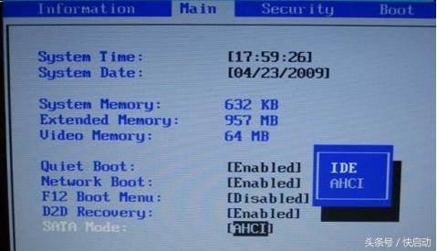

  修改好了之后可以直接重新启动电脑,按启动快捷键(F11或者F12或ESC)进入BIOS界面,在“Main”功能选项栏中,切换光标移至到“SATA Mode”回车选择“AHCI”模式,然后按F10保存设置,这样就可成功开启ahci模式了,如图所示:
