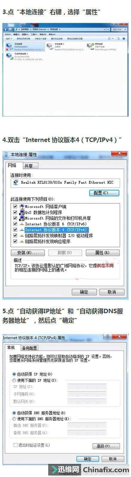

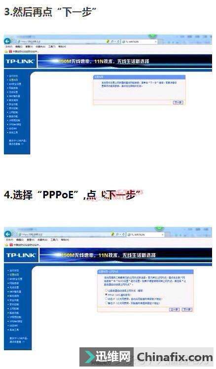

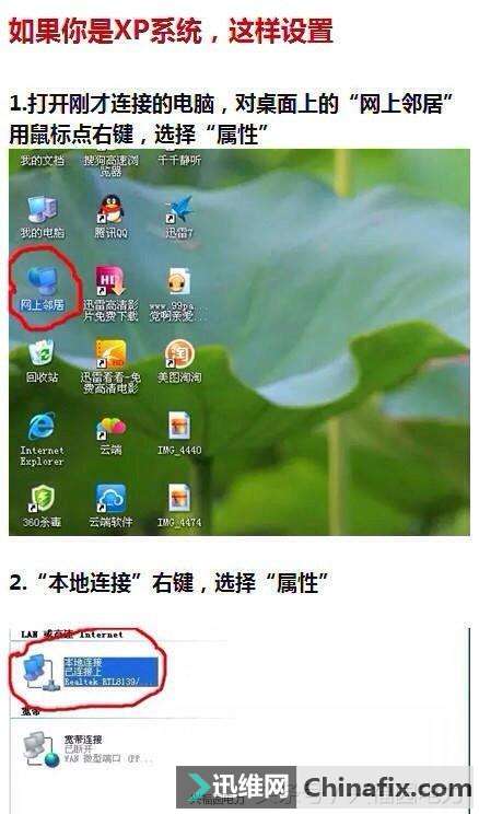

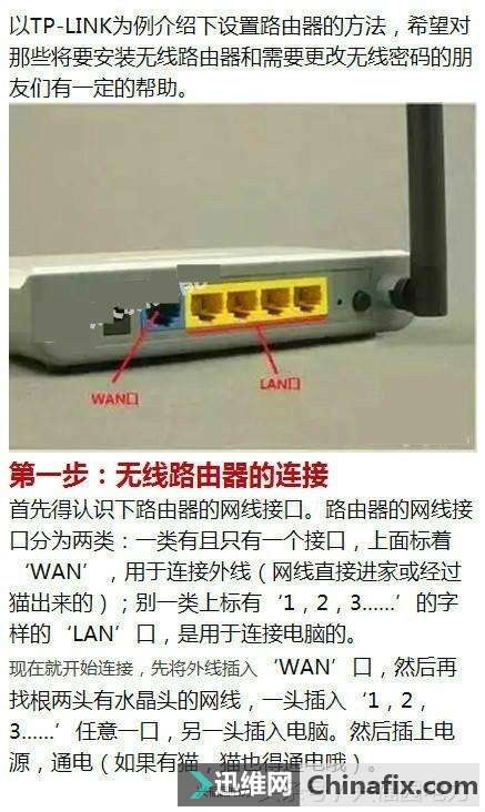

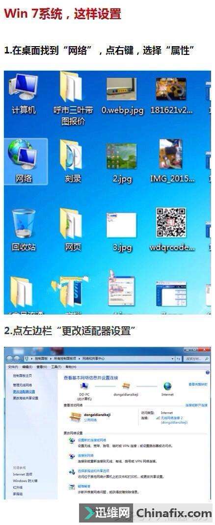

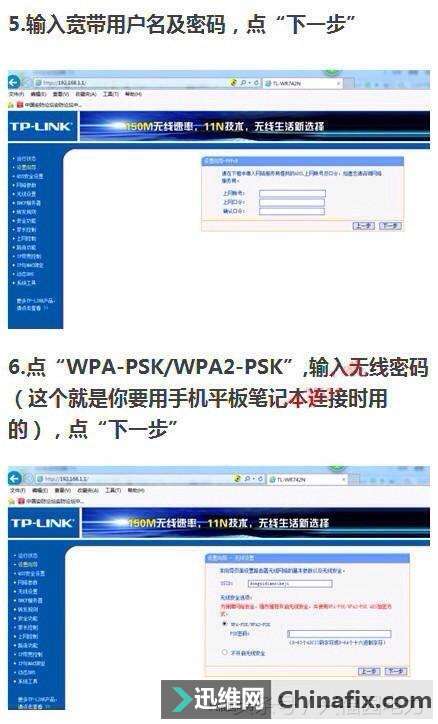

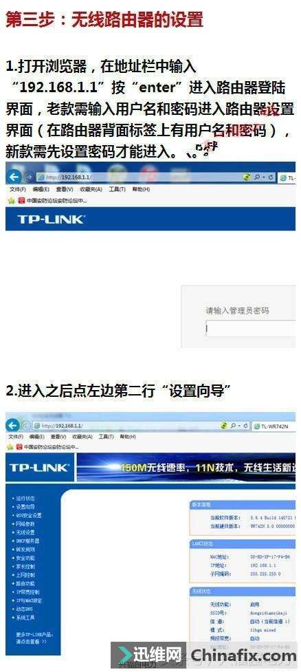

    当今是一个离不开网络的时代,电脑、手机、IAPD都要上网。无论家里还是单位装一条宽带都要多人运用,所以就要用到无线路由器了。今天兴福园和大家分享一下无线路由器的安装和运用方式,方便大家自己操作。
配图
配图
配图
配图
配图
配图
配图
配图
配图
设置好以上步骤后,点确定。到此为止无线路由器就设置完毕了。觉得有用的话欢迎关心兴福园电力。
