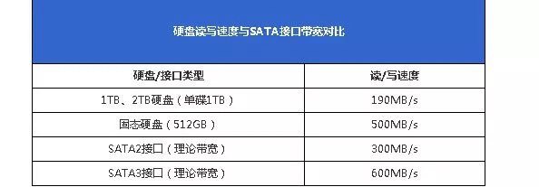

  SATA2.0接口速率只有300MB/s;SATA3.0接口速率提高一倍。用户一旦接错接口,SATA3.0 SSD的读写速度下降程度同样可以多达一倍。这速度对HDD硬盘而言并没有什么影响,毕竟传统HDD硬盘速度跑满了也不一定指望得上SATA2,但对SSD硬盘的影响就大了!
固态硬盘速度慢快不起来?或许犯了这四个SSD使用错误(图2)
  看着这张表格,你该清楚自己应该把SSD固态硬盘接驳在哪个接口上了吧?别认为这是傻瓜才犯的错,实际上很多台式电脑最初装机的时候,出于各种心理原因,HDD机械硬盘往往直接接驳在了SATA3上面,反而在升级SSD固态硬盘的时候,插错了……

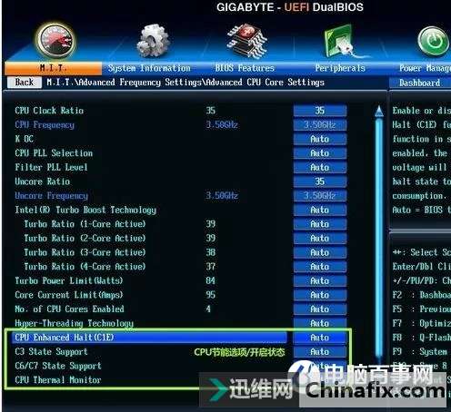

CPU影响SSD性能
  这里说的CPU影响SSD性能并不是说CPU性能太差,拖慢了SSD,而是CPU的节能功能,CPU降低功耗本身是主流,处理器厂商也为其设计了很多功能,但当人们启动这些功能的时候,SSD就很容易受到影响了。
固态硬盘速度慢快不起来?或许犯了这四个SSD使用错误(图3)
  CPU开启节能选项之后,除了可能降低CPU频率,同时可能降低外部总线接口单元的运行速度。而CPU正是通过主板BIOS的节能选项来影响SSD的性能。
  CPU节能模式的确能比较智能地根据应用状态调整硬件性能,但不断的频率变化,会让SSD性能受到限制,尤其是低频节能状态下,SSD想要跑满速度太难了。

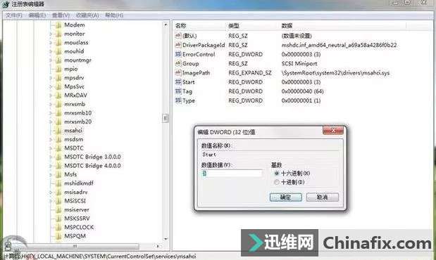

  这对于不少SSD的玩家而言,都是老生常谈了。对于一些比较老的主板,它往往工作在IDE模式下,AHCI模式则仅仅是个可选项,并没有默认打开。而一旦用户先安装了操作系统,后打开AHCI模式,则会导致系统蓝屏、启动失败,这是因为IDE模式和AHCI模式使用了不同的驱动程序,不能直接切换。
  未开启AHCI的典型表现是在AS SSD Benchmark当中显示有红色的pciide – BAD字样,并且4K-64Thrd与4K的数值比较接近,对于老PC升级SSD的玩家而言,这挺麻烦的,其实,通过编辑注册表,我们可以实现模式的一键切换。
固态硬盘速度慢快不起来?或许犯了这四个SSD使用错误(图5)
  在Windows 10中点击屏幕左下角的Windows图标,输入regedit并回车打开注册表编辑器。在注册表编辑器当中依次展开HKEY_LOCAL_MACHINE\SYSTEM\CurrentControlSet\Services\storahci\StartOverride,找到右侧名为0的项目,将其值从3修改为0,然后点击确定,最后关闭注册表编辑器。
  在注册表中修改好之后就可以安心的重启电脑,按Del键进入BIOS设置,将PCH SATA Control Mode从IDE改为AHCI,最后保存设置重新启动,就能成功开启AHCI模式,恢复正常性能。

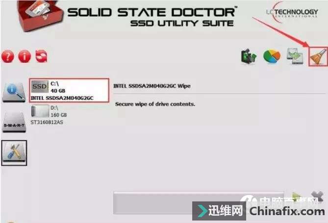

  2、终极优化办法
  全盘擦除优化SSD性能,不过考虑到擦除后数据无法恢复,请考虑进行操作的朋友先行做好备份工作。一般现在的厂家也会在更新工具里内置这个功能,但是要注意运行着系统的情况下是无法擦除。
固态硬盘速度慢快不起来?或许犯了这四个SSD使用错误(图6)
  而在擦除工具方面,小编倾向“Solid State Doctor”这个工具来执行擦除任务,其软件使用方式非常简单,选定一个固态硬盘,然后点驱动器工具图标、再点安全擦除图标,然后执行就可以了。
