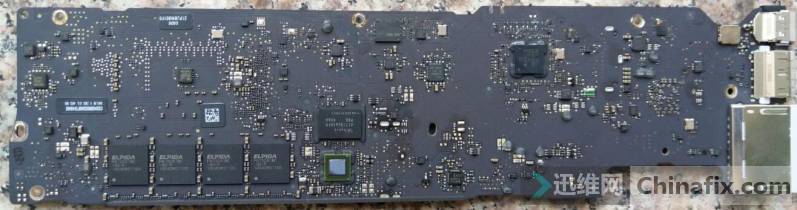

  今天接到收到其他维修同行的一台苹果A1466,板号:820-3437-B,笔记本进水不开机,接到此机时,机器还在从里面往外渗水,问一下原因,说是前几天在用着的时候,一整杯水让小孩给推到,全倒在键盘上面了,由于没有螺丝刀,没有拆开机器,将机器倒立起来,晾了一天多,后多次开机,均无法开机,送修到我处。
   拆机,主板拆出来后,上图,正面:

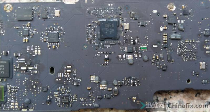

   SMC 进水图片:
苹果A1466笔记本进水不开机维修 图3
   进水的机器,我一般都先测量下电感对地值,看看有没异常,看看CPU值有没有直接短路的,测量后,确定正常后,开始处理主板进水的地方,先洗板水洗干净,后返修台上烤板(我没有烤箱),烤完后,开始正式维修这块主板了,由于我手上没有苹果的料板,进水的补件,接线处理花了好长时间,这中间的过程就不说了,全部处理好后,我用修手机的显微镜,每一处都检查过了,没有什么问题了,上电,电流正常,开机显示要进系统了,以为维修完成了,就这么轻松的搞定这台机器。

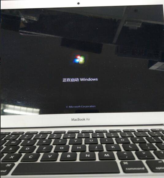

  正要进系统的时候,机器忽然掉电关机了,我还以为是我将主板放在上面没装螺丝的原因导致的,赶紧将主板取下来重新完整的装好,再开机测试,开机正常,发现进系统时一到了WINDOWS7的那个图标后。
苹果A1466笔记本进水不开机维修 图4
  键盘和触摸板都不能使用,就自动关机了,反复试了几次,也是一样,只有拆除外设来排除故障,当拆掉声卡小板连接线后,进系统后一切正常,键盘和触摸板使用也一切正常,插上声卡小板的连接线,进系统就会自动掉电关机,并且开机过程中键盘和触摸板是不能使用的。将机器自身的键盘连接线拔掉,用外接的USB键盘可以正常使用,可以敲回车键。敲完回车键,进系统也是一样到WONDOWS7 那个图标后,掉电关机。

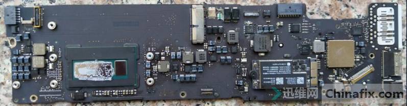

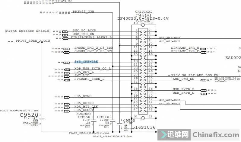

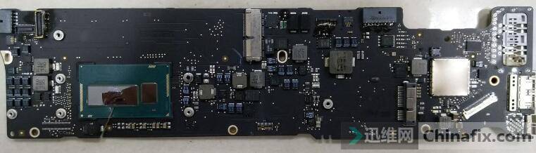

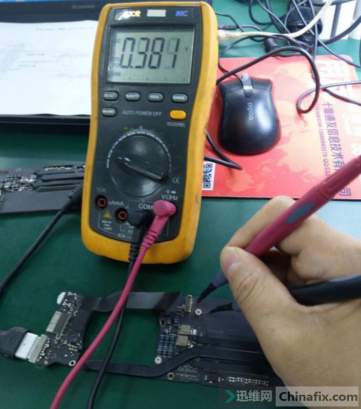

   问题在主板上,那还得好好的维修主板了,先从进水的那个声卡连接小板接口查起.
苹果A1466笔记本进水不开机维修 图5

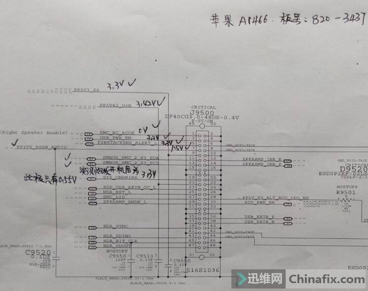

  一个一个排查,查到连接口上的19 PIN  SYS_ONEWIRE信号,只有0.38V,追查此信号是EC直接发出的,中间不经过任何元器件,接上连接线测量也是0.38V左右跳动。
苹果A1466笔记本进水不开机维修 图6
  苹果的SMC具体要怎么样才能置高这个信号,这超出我的分析能力范围内。为此晚上回去将这两年网校学到的所有苹果时序重新温习一遍,还是理解不了这个信号的原理。

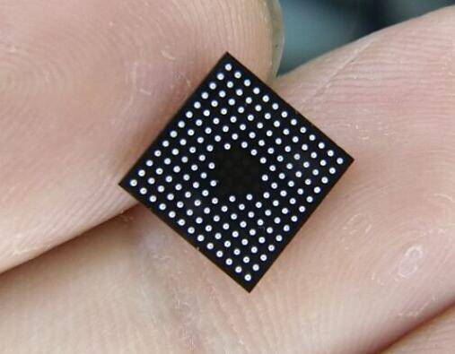

  时间不等人,客户打电话来问笔记本的维修情况了,不能再等了,既然是SMC发出的,那就先买个SMC芯片回来,芯片内部是带程序的,键盘和触摸板的使用也是SMC来控制的,没办法只有买料板了,买了一块什么差不多拆光光的料板,还好SMC芯片在就可以了。

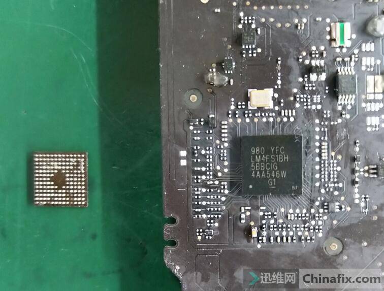

苹果A1466笔记本进水不开机维修 图7
  拆下SMC芯片,重新植好球。
苹果A1466笔记本进水不开机维修 图8
   装上主板,焊好。
苹果A1466笔记本进水不开机维修 图9
  开机正常,进系统WINDOWS界面时,掉电自动关机了。实在没招了,只有先放一放,修别的机器了,今天又来了收到其他维修同行的一台苹果A1466的笔记本维修。赶紧拆机,主板上对比着测量下看看,对比了半天,查出这一个信号不正常。

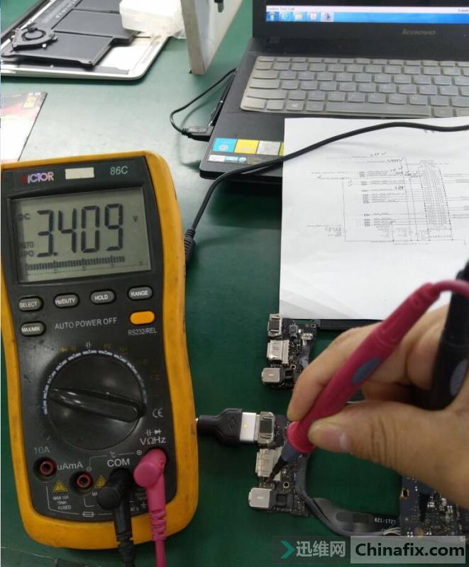

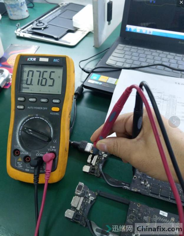

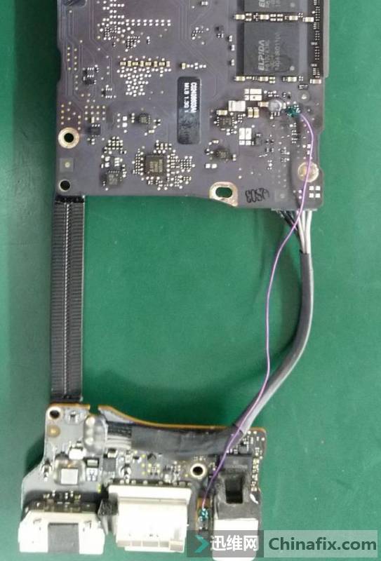

  只好将小板上所有电压信号一顿测量,一个一个对比,没有小板图纸,只有此办法最可靠,当测量到小板一个5PIN的小芯片时,发现这两块板,电压差别有些大。   这块小板是3.4V。
苹果A1466笔记本进水不开机维修 图11
   这块小板是0.76V。
苹果A1466笔记本进水不开机维修 图12
  问题找到,飞线接好。
苹果A1466笔记本进水不开机维修 图13
  后来分析 SYS_ONEWIRE,这是一个信号检测,是双向传输的,只有小板上正常后,才会输出3.42V信号给EC.接口上21PIN  PP3V42_G3H 电压为何不能加到小板上,这个排线和接口,中间我排查了无数次,排线接在接口上面我一条一条都测量过,都是通的,前后历时半个月,差点就要放弃了。
苹果A1466笔记本进水不开机维修 图14

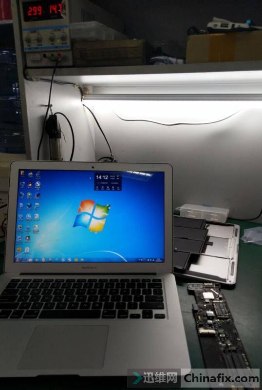

  进系统,声音  USB   键盘   触摸板   都正常,各方面测试都正常了,到此苹果A1466笔记本进水不开机维修完成。  苹果不开机专题:https://www.jdwx.cn/zt/17032-1.html
