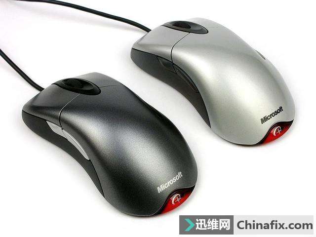

  相比于帝国时代为代表的微软游戏,更让我可惜的是以IE3.0为代表的微软鼠标。时至今日,守望先锋职业玩家Diya还在运用,而且还强到被人质疑是作弊。IE3.0确实是一款非常经典的游戏鼠标,可惜DPI已经大大地落伍。为什么还有少数职业选手继续运用?
  一方面,手熟,用着感情深;另一方面,不少FPS高手喜欢把辨别率调到极端低,保证帧数能达到200多帧以上。

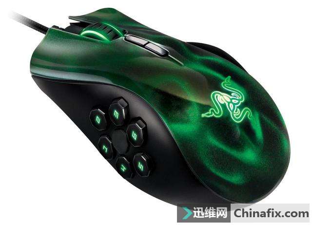

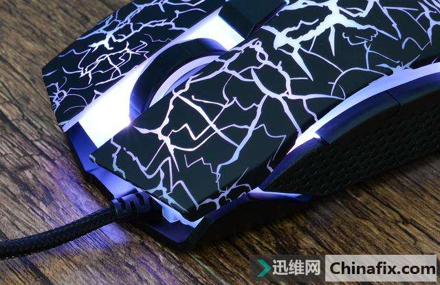

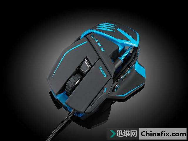

  游戏鼠标是否需要炫酷的灯光,超时空的造型?这个问题是见仁见智。不一样化的造型,个性化的按键和功能规划始终是表,核心还是人体工学和内里的配置、参数。

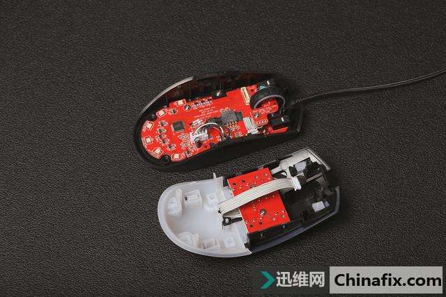

  严格而言,鼠标的级别配置和结构基本上来说都是一样的。游戏鼠标基本上是由主控,引擎,微动等硬件组成,而各种鼠标参数会让大家的游戏体验有很显著的偏差。

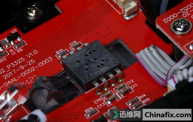

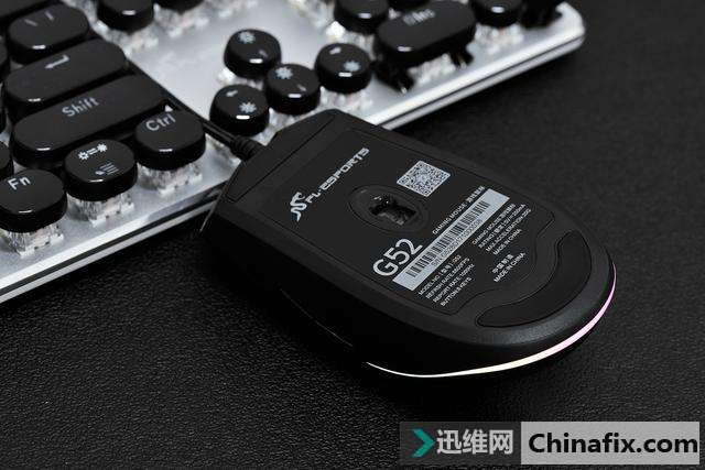

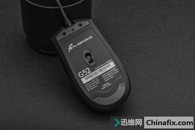

  如前面所说,微软的IE3.0已经不合适现在的游戏要求。主要吃亏就在于辨别率上面。IE3.0的DPI仅有400,对应的是过去800X600或者1024X768辨别率,而我们现在主流是运用1920X10801辨别率,2k甚至4k辨别率的玩家也陆续增多。因此,2000以上DPI的鼠标才是游戏鼠标的最低消费,比方说腹灵G52鼠标,用的是原型PMW3325引擎,DPI高达5000,哪怕是4k辨别率都不虚了。
  当然了,前面也说了。职业玩家的追求不一样。例如在CS这种敌人搞不好只有几千个像素点的游戏中我们一般看不到选手运用高cpi设置,曾经有人统计过接近四分之三的职业玩家的鼠标采样率都不高于1000cpi,可想而知高cpi并不是绝对。

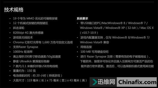

  回报率和报告率都是同一个意思,指的是每秒钟鼠标反馈数据给系统(主板)的次数。USB接口鼠标标准的回报率是125Hz,最高支持1000Hz;PS/2接口鼠标的标准回报率是100Hz,最高只支持200Hz回报率。更高的回报率意味着返回的数据就越多,光标就越不容易“漂移”。
浅谈鼠标参数对操作的影响(图9)
  简单来说,回报率越高,运动的轨迹就越平滑,游戏里面的走位就越溜,游戏里面出现卡慢,不仅仅是显卡或者网络的原因,猪一样的假游戏鼠标也会坑你的。
