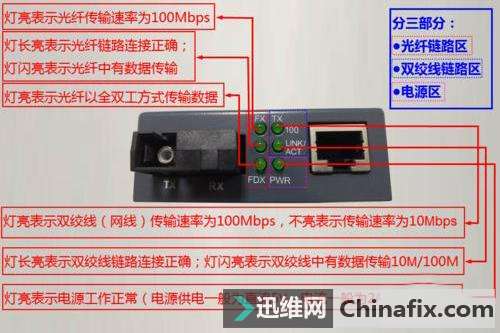

  光纤收发器是现在网络传输中使用比较广泛的设备了,其特点是成对运用,体积小,传输距离远(25KM)。在实际使用中难免会碰到一些问题,现整理如下,供大家参考。本例中以收发器A为发射端,收发器B为接收端。问题主要是结合A端且以B端所出现的问题现象为例做介绍。
  常见问题现象和原因分析,光纤收发器指标灯所标示的工作状态:
光纤收发器指标灯所示的工作状态
  正常收发器的状态(上下两排指示灯常亮,中间指示灯闪烁):

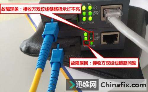

  光纤收发器接收端(B)双绞线(网线)链路出问题:
收发器-光纤线-相应络环境

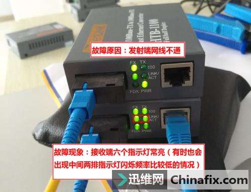

  光纤收发器发射端(A)双绞线(网线)链路出问题:
收发器-光纤线-相应络环境
