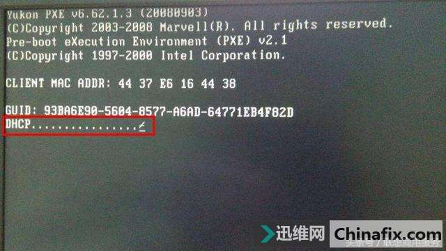

NO.3 开机提示DHCP错误
  当开机后在屏幕上显示了一串英文字母,并且最后一行显示的是DHCP...的时候,那基本上就是因为开启了网络引导而导致的。
搞定方案:
  在重新启动电脑后连续点击键盘F1键,进入Bios找到Devices选项下面的Network Setup菜单,将下面的Boot Agent改为Disabled,按F10键保存,回车键确认,等待机器重新启动即可。
  笔记本用户可以在开机后点击F2或FN+F2键进入Bios,找到Bios下的Boot选项,将PXE Boot to LAN选项改为Disabled按F10键保存,回车键确认重新启动。

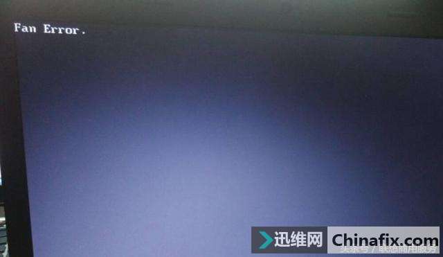

NO.4 Fan error
  顾名思义就是机器风扇问题啦,有可能是机器运用的时间比较长,处理器风扇积累的灰尘或者是异物造成风扇不转。台式电脑搞定起来比较方便,笔记本用户请慎重操作!
搞定方案:
  如果开机黑屏左上角显示的是Fan error问题,那么我们可以关机断电之后打开主机机箱,查看处理器风扇的连接线是否有松动,然后看看风扇是否灰尘过多,用手转动风扇检查是否阻力过大,清理好风扇后再次尝试开机,只要不是风扇破坏基本上都可以搞定问题辣~
