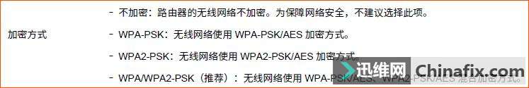

一般常见的无线路由器的加密模式有:
每天都在用的无线WiFi密码你真的了解吗? 图5
  这些加密模式可以在路由器的“无线设置”中进行设置,一般来说,腾小妹推荐大家选择WPA/ WPA2-PSK混合加密模式,它能最大限度地保证你无线网络的安全,是现阶段的最佳选择。

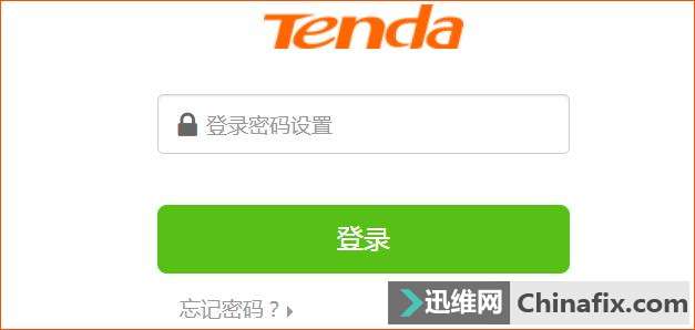

设置方式:
  1.连接无线WiFi后,在手机或电脑打开任意浏览器,在地址栏输入tendawifi.com或者192.168.0.1,并输入路由器管理密码,进入设置界面。
每天都在用的无线WiFi密码你真的了解吗? 图6
