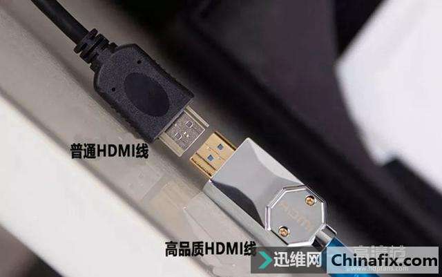

  如果想要做到心中有数,那就必须清楚HDMI线的基本知识。首先HDMI分为1.1/1.2/1.3/1.4/2.0版,现在市面上主要以1.3、1.4、2.0为主。
如何选择hdmi线 图1  市面上很多10块包邮的多为15芯的1.3版,并不支持4K。1.4版本的线材支持更高的辨别率,更有利于家庭高清电视,而且支持最新的3D功能,2.0版支持2k 4k 60FPS带宽达到18G,相比1.4版不但FPS更高,而且支持CEC扩展双画面显示,同时支持多音频流,声道高达32个。

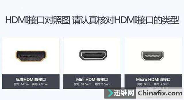

  HDMI线材的接口类型大致可分为标准HDMI、Mini HDMI以及Micro HDMI三种类型,区分方式非常简单,根据接口的大小区分即可。像智能电视机、电视盒子、投影等大多运用标准HDMI接口,Mini HDMI多出现在超薄笔记本电脑上,Micro HDMI多用于手机连接电视或者其他高清设备。
如何选择hdmi线 图2  (确认好接口尺寸,microHDMI宽度尺寸约为6毫米;标准接口为HDMI(A型),宽度大约为14.4毫米;MiniHDMI ,宽度尺寸10.5毫米)

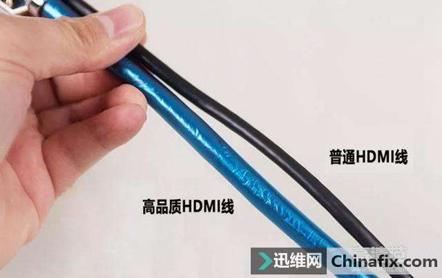

  1、 首先线材的粗细程度,建议购买粗细适中的,太细的线材基本不用考虑。因为太细的线材,包裹的屏蔽层以及里面运用的线芯肯定有“缩水”,视频、音频信号在传输过程中,受干扰大,最终画面质量受影响。
如何选择hdmi线 图32、简单粗暴的“粗”“细”并不是选择的唯一标准,产品档次的关键其实还是用料讲不讲究。

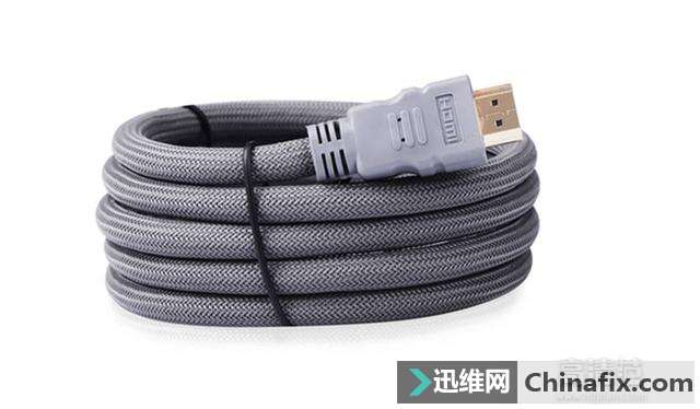

如何选择hdmi线 图4【接口】选择镀金接口的HDMI线,大伙可以通过接口颜色判别。现在市面上高品质的数据线接口都采用镀金工艺处理,HDMI线也不例外。镀金接口可以有效减少信号干扰、信号遗失影响画质质量的现象,同时搞定多次插拔,接触不良的问题。
如何选择hdmi线 图5【用料】选择全铜线芯HDMI线,可以通过线材柔软度判别。如果线材很硬难弯曲,则基本不是全铜线芯。全铜线芯能够支持远距离的信号传输,而且不会出现信号衰减等问题。当然如果你对线材要求很高,又舍得花钱,可以选用全镀银线芯。
