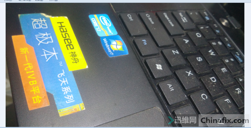

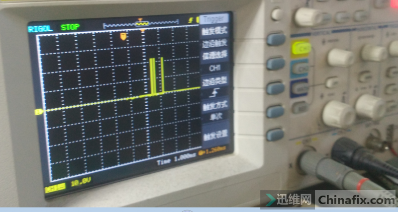

收到同行送来的故障机壹台神舟UI47超级笔记本,故障是触发0.12A左右掉电,能重复触发,笔记本电脑无法开机,笔记本电脑无法开机如何维修?接下来跟随小编一起来看看维修师傅是如何修复的吧。
机器相关图片如下:
神舟飞天UI47笔记本电脑无法开机如何维修 图1
神舟飞天UI47笔记本电脑无法开机如何维修 图2
神舟飞天UI47笔记本电脑无法开机如何维修 图3

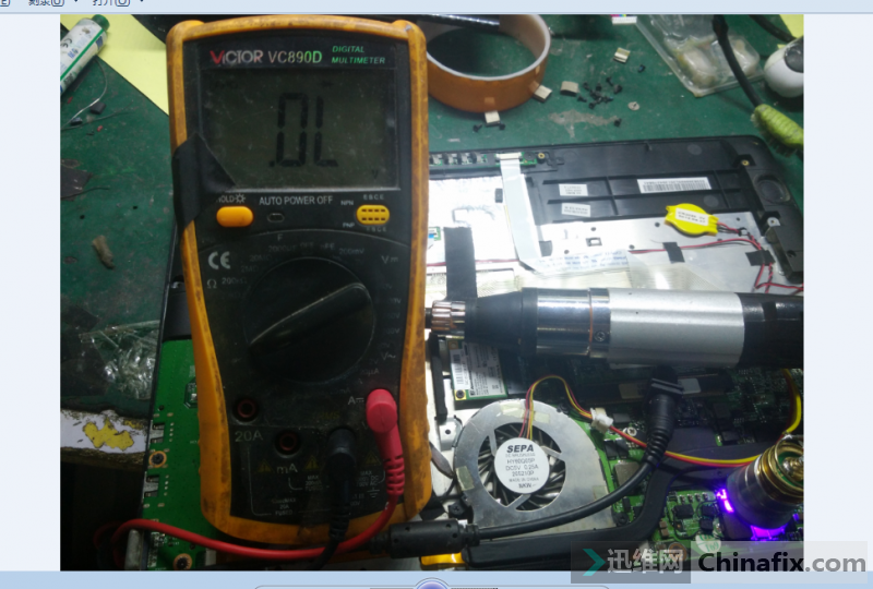

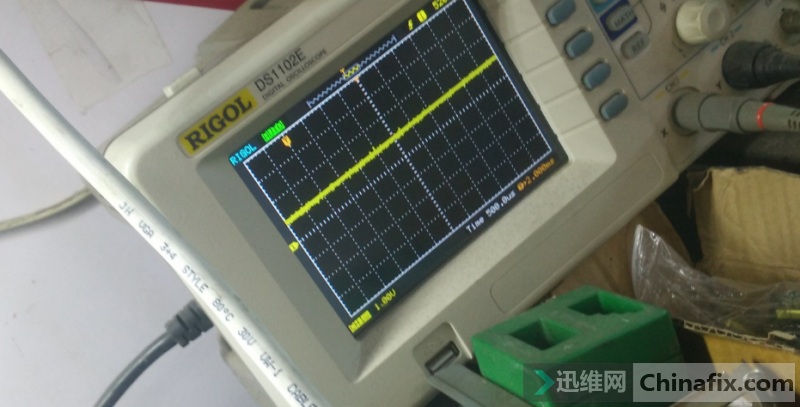

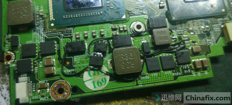

  维修过程:上电0.12掉电猜测应为部分电压没有起来,上示波器,示波器测得其他电压都有,就桥附近一个电感、CPU供电、集显供电没有,那就先看看桥附近电感供电波形吧。
  电感后端没抓到波形,电感前端波形如下:
神舟飞天UI47笔记本电脑无法开机如何维修 图4

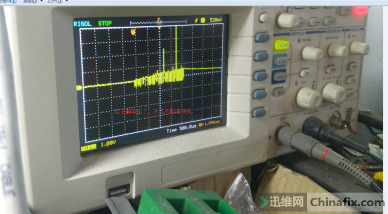

上管G级波形如下:
神舟飞天UI47笔记本电脑无法开机如何维修 图5

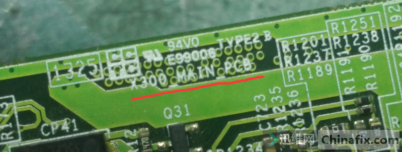

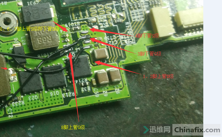

  波形明显有问题,可以看到上管G级是有自举起来的,但是持续时间太短,这就导致电路不能持续稳定输出,最终电压起不来,这种情况一般有两种,管子不良和芯片不良;管子是异型复合管,脚位很扯淡,改电路之前没拍这是改完的。
神舟飞天UI47笔记本电脑无法开机如何维修 图6

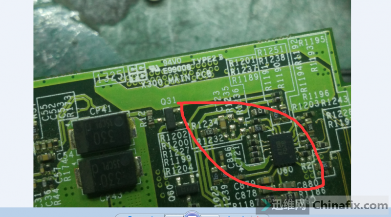

芯片也相当的稀有:
神舟飞天UI47笔记本电脑无法开机如何维修 图7
  管子和芯片都是稀有的,再加上我猜测也是管子问题多一些,这种管子肯定没有,那就来个移花接木吧!找了个空地改电路,这是初模型。
神舟飞天UI47笔记本电脑无法开机如何维修 图8

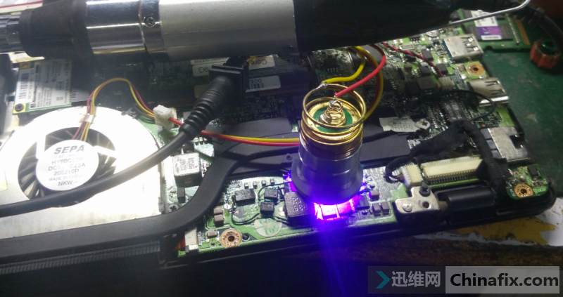

  亮机后用紫光灯固化绝缘裸露在外面的接线点,然后再MOS管底下涂上硅脂,最后用热熔胶将MOS管紧紧粘在主板上。
神舟飞天UI47笔记本电脑无法开机如何维修 图10
