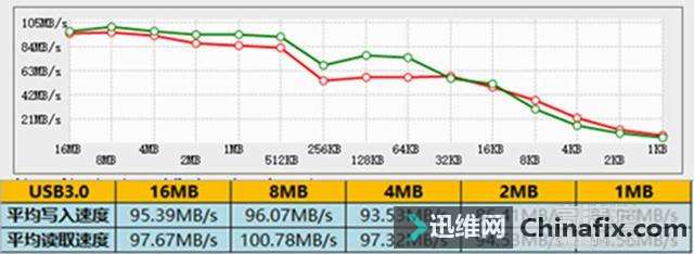

测验一:读写速度测验
  我们通过同一移动硬盘分别接入USB3.0和USB2.0接口,测验读取两者速度。通过写入、读取一定量的数据来测验数据传输速度,每次读取、写入都进行3次并取平均值。

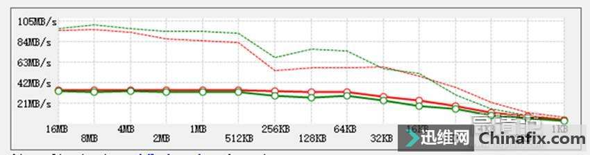

USB3.0
USB3.0比USB2.0传输速度能快多少 图2  我们分别选取了16MB、8MB、4MB、2MB、1MB进行数据记录。我们以16MB为参考标准,平均写入速度为95.39MB/s,平均读取速度为97.67MB/s。

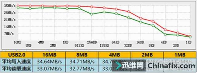

USB2.0
USB3.0比USB2.0传输速度能快多少 图3  在USB2.0接口数据速度测验中,我们可以看到16MB的平均写入速度为34.64MB/s,平均读取速度为33.07MB/s。

  通过以上两组实际测验数据,我们可以看到USB3.0在读取和写入的速度均达到了USB2.0的3倍左右。
