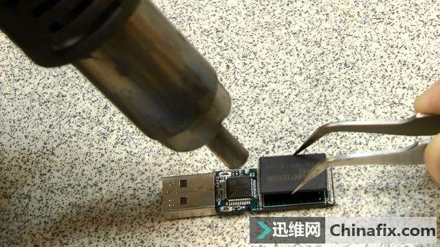

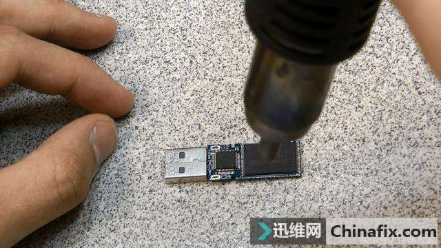

  有国外网站演示了以数据修复为目标的优盘颗粒拆解教程,或许能让大家了解过去DIY组装优盘的流程,理解现在优盘级垃圾颗粒出现在固态硬盘里的现象。热风枪是电子维修中常见的工具,通过加热焊料就可以将闪存颗粒从PCB电路上拆取下来。
拆解硬盘颗粒有多坑?固态硬盘光看跑分可不行 图

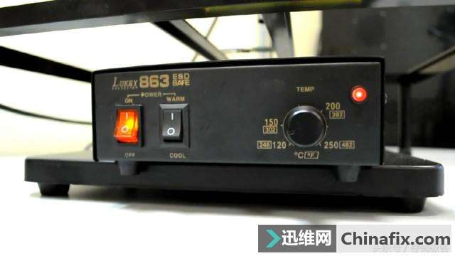

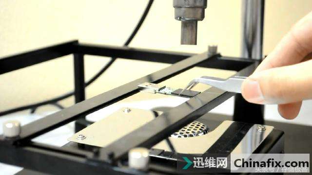

  通常拆解一颗TSOP封装的闪存颗粒只需将热风枪温度设置为200摄氏度,对准整个PCB电路板均匀加热10到15秒。这一步是为了缩小PCB和接下来颗粒的温差。

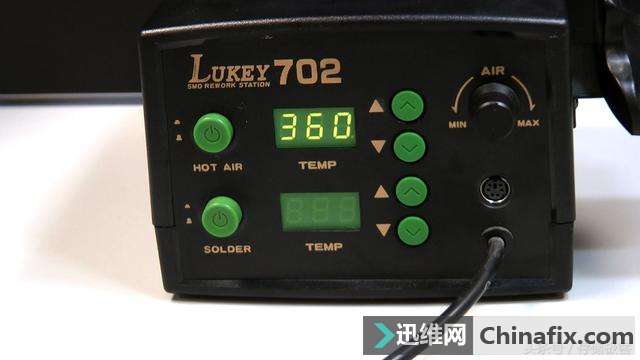

  而后将温度调升至360摄氏度,这个温度是权衡了加热时间和高温对闪存颗粒影响之后得出的。不过即便如此,360摄氏度的高温依然超出了闪存颗粒容许的最大值,必然会对闪存寿命产生不可逆转的伤害。烘烤大约25到40秒之后,用镊子就可以直接将TSOP封装的闪存颗粒从PCB板上取下来:

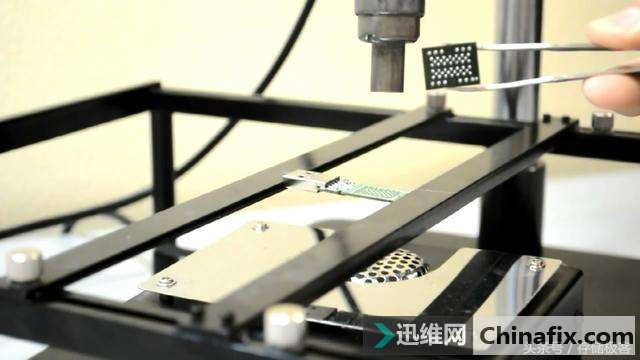

  对于BGA封装的硬盘颗粒来说,虽然过程会相对复杂一些,但依然是区别不大。增加一个PCB加热台加热PCB背面,并用热风枪从上方加热闪存颗粒。
  先用1分钟时间预热整个PCB与闪存颗粒,加热台温度设定在120~130度,热风枪温度设定在210度,虽然这个温度超出了PCB上电子元件所能承受的最大安全范围,但寿命并非这里优先考虑的对象。
  经过一两分钟之后加热台升温至200度,热风枪升温到360度,并连续烘烤60到90秒后就可以用镊子直接将BGA封装的闪存颗粒从PCB板上取下来。接下来用砂纸打磨BGA闪存颗粒背面的触点使其高度相同。
  从各种来路不一的PCB板上拆解旧颗粒,重新植球焊接到SMI的固态硬盘套料PCB上,就制成了一块”全新“固态硬盘。由于闪存缺货和涨价,正品新颗粒拿不到,这种拆废件的形式无疑是十分具有”性价比“的,只可惜吃亏上当的是消费者。

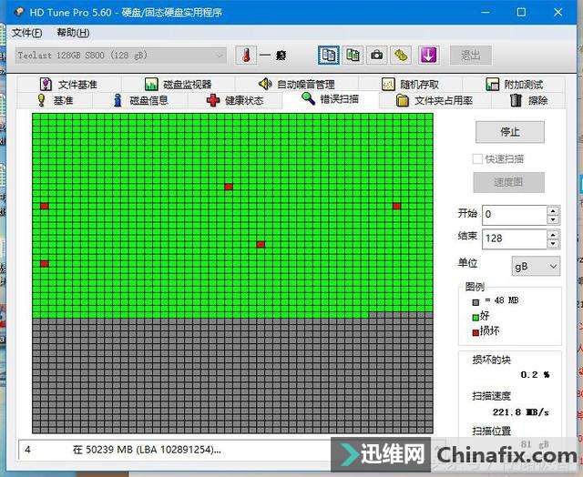

  运用拆解硬盘颗粒的直接后果就是写入寿命低,重新开卡虽然清空了闪存写入量信息,却没有改变闪存磨损状况。厂商赌的是如果你写入量不大,或许能撑满3年。不过这里还有一个隐藏的问题,那就是经过磨损以及高温烘烤之后,劣化的闪存储存保持数据的能力下降,贴吧上一位网友购买某国产固态硬盘,在断电闲置一个月之后重新安装系统就遭遇反复蓝屏,经过HDTune的读取测验,至少有9个坏块重映射和5处无法修复的读取错误。
  这块固态硬盘同时出现了坏块替换和FTL破坏的情况(红点是FTL映射表破坏的表现)。而它的写入量仅为805GB,按照128G的总容量计算,闪存平均擦写次数理论上还不到7次,出现这样的问题显然不是运气不好所能解释的。

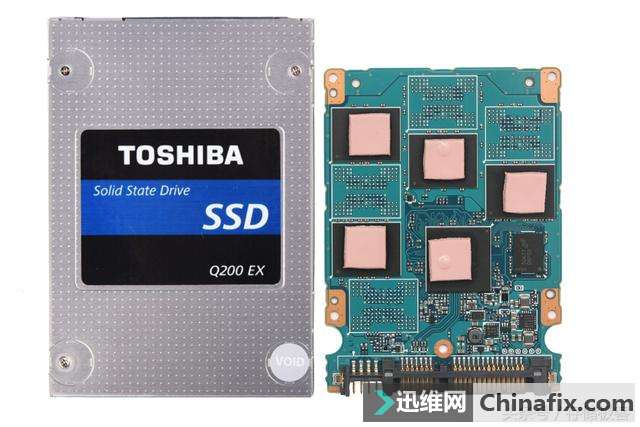

  小编在最后还是推荐两款靠谱的固态硬盘给大家,一款是原厂良心价MLC:Q200。作为闪存原厂产品,颗粒有着特挑体质保障,无疑是稳定性极佳的优选。
