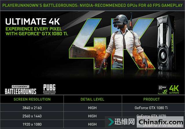

  根据NVIDIA官方给出的吃鸡推荐,1080P的大众辨别率下GTX1060就能保证60FPS流畅运行,2K辨别率需要GTX1070显卡,4K辨别率需要则需由GTX 1080Ti担当。

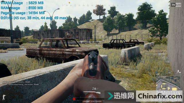

  不过实际情况要比老黄说的更复杂一些,其中牵涉到显卡显存还有系统内存容量。下图是2K辨别率下GTX 1060 6GB运行状态,显存占用5829MB、系统内存占用8100MB,虚拟内存占用大约14GB。

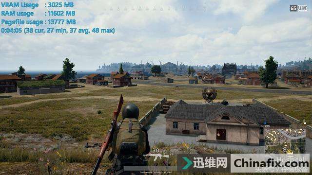

  而同样是GTX1060显卡,如果换一张3GB版本运行,显存占用3025MB吃满,系统内存占用达到令人吃惊的11602MB(11.3GB),如果电脑只安装了8G内存,超出来的部分显然都需要用虚拟内存补足了。不过即便安装了16G内存,共享内存的速度可比显卡自带显存慢多了,平均帧率从GTX 1060 6GB的44FPS直降到37FPS,最小FPS更是低了11帧。一个字:卡。

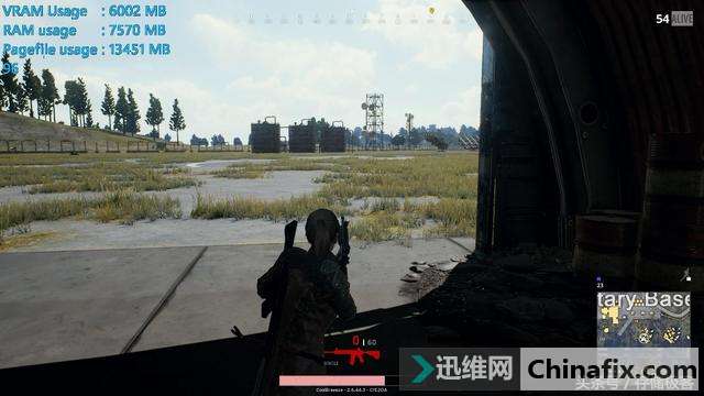

  还是在2K辨别率下,将显卡换成GTX 1080Ti,8G显存只利用感到6GB,系统内存占用7.5GB,虚拟内存占用依然达到13.14GB之多,说明吃鸡这款游戏对显存的需要在6GB左右,如果显存够用的话,8GB系统内存基本够用。而如果你的显卡显存不够6GB,不够部分会直接用系统内存来分担,配备3GB显存的显卡,系统内存需要在11GB左右,缺少的3GB被共享显存补足。
