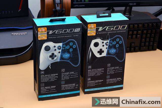

  ▲左边为V600S,右边为V600,包装规划风格一样,黑底白字,内核为蓝色的,顶部有个塑料挂钩。通过正面产品图也能看出两款产品的外观分别,V600是部分采用彩色外壳,而V600S则采用整体彩色外壳。
▲包装背面没有分别,都是产品特色介绍,以及左上角的防伪标签。

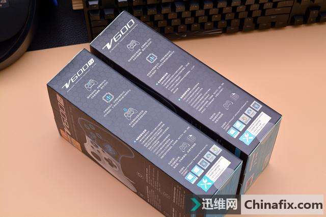

▲包装侧面同样也是产品特色介绍,以及手柄对系统的需要,手柄质保一年。

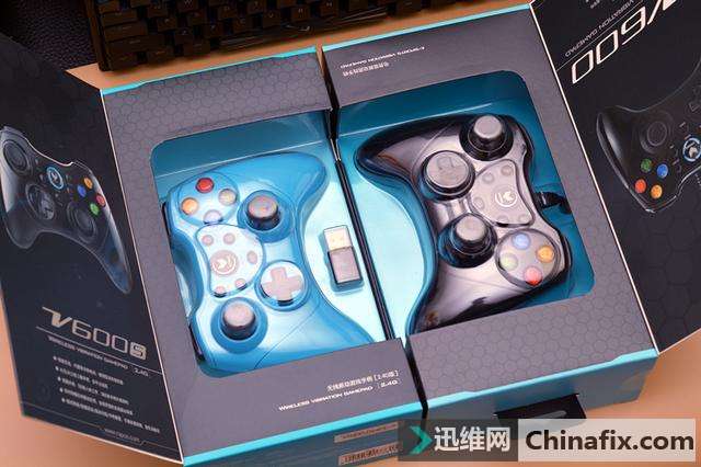

▲包装都采用了翻页式规划,打开后就发现了两者的不一样,无线版的V600S多了一个无线接收器。
▲这是两款产品的全家福,手柄、线材、说明书,V600S多了一个无线接收器。

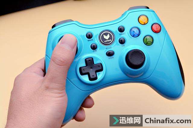

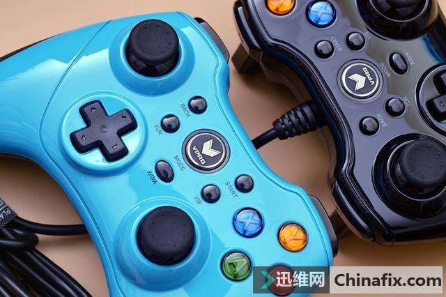

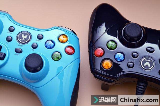

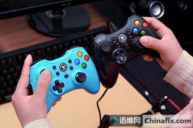

▲雷柏V600S同样有白蓝红黄黑五色,不过手柄正面整体采用蓝色外壳,V600则在控制区采用彩色外壳。不过笔者这款V600刚好是黑色,只是手柄部分和控制区都是黑色而已。两款正面都采用高光镜面,在灯光下挺有质感的,不过也会沾指纹。

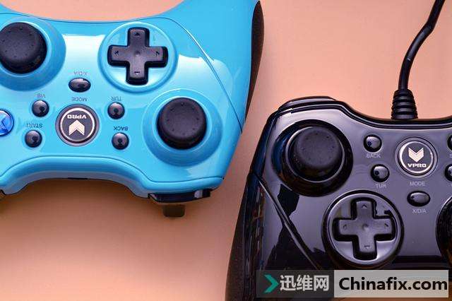

▲咱来详细看看控制区的布局,一模一样,没有变化。中间带雷柏LOGO的圆按键是MODE模式切换键,围绕一圈的5个按键分别为BACK返回键、TUR连发键、X/D/A模式切换键、VIB振动键、START开始键。X/D/A模式切换键分为为PC360模式、PC传统模式、安卓标准模式。MODE按键有四种功能,一是不运用时长按5秒,灯光熄灭,睡眠关闭;二是睡眠状态按1下,灯光恒亮,激活手柄;三是在搜索接收器时,长按3秒,灯光快速闪烁,强制配对连接接收器;四是D模式时,按1下,左右半边灯亮切换,方向键与左摇杆切换控制。

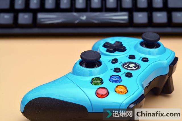

▲A、B、X、Y四个键,同样采用晶莹透彻的彩色按键,只是不带灯光,当然了,无线版带灯耗电会大一些。这四个键的反馈感没有下按摇杆和功能键强,闷闷的感觉。
▲再来谈谈摇杆和十字键,雷柏V600S采用360°电竞级摇杆,0-255区间逐级线性步进,操控方向更舒服一些。摇杆采用人体工学规划,内凹型刚好适应拇指指心,表面采用磨砂处理,加了一圈小凸点,防滑性能不错。摇杆下按时,手感声音比正面其他几个按键都清脆。十字键也采用内凹式,摸上去手感比摇杆要硬一点点,下按时声音没摇杆脆。

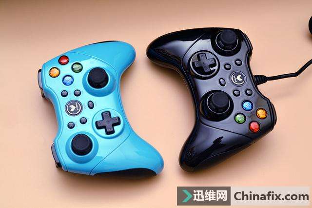

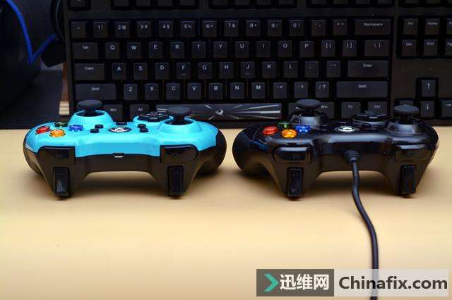

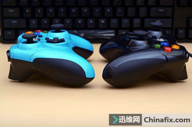

▲从侧面看雷柏V600S与V600高度是一样的,摇杆高度也是一样的,看来是同一个磨具。

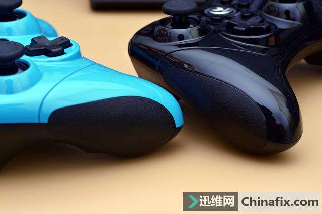

▲手柄侧面同样都采用了磨砂胶体,增加防滑力度,不过也容易沾灰。两款手柄都采用了非对称线性双振动马达,左边5级效果,中等至强烈振感,游戏时盘碰撞、爆炸时会振动,右边2级效果,轻微至中等振感,摩擦打击时细腻振动效果。

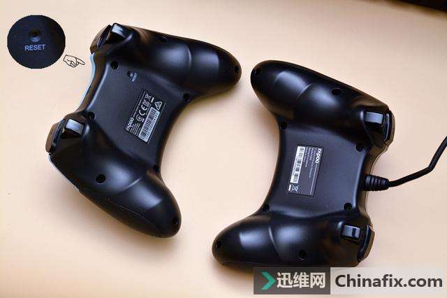

▲手柄背部都采用黑色外观,表面硬质磨砂处理。背部中间是产品铭牌,V600S右上角多了一个RESET键。指位槽也采用人体工学,三段分别对应双手中指、无名指、小拇指。雷柏V600S内置了一块550mAh聚合物电池,官方称,充满电可以连续运用20~50小时,而且可以边充边玩,5分钟无操作就会自动进入睡眠节能模式。

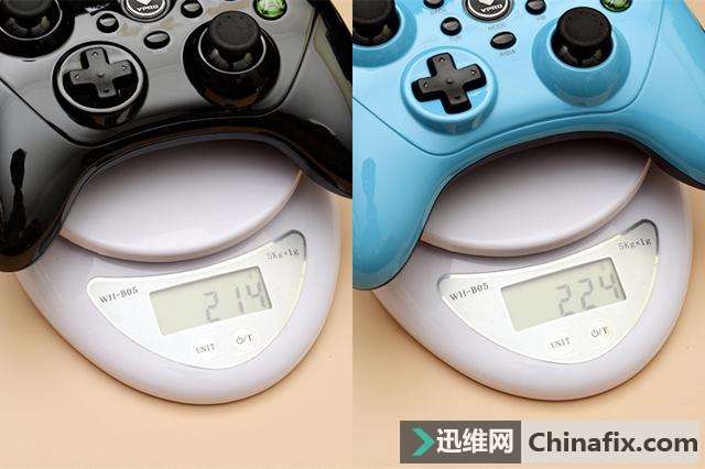

▲重量方面,估计因为多了电池的缘故,雷柏V600S比V600要重10g。200g多点的重量,双手持握,分量适中吧。

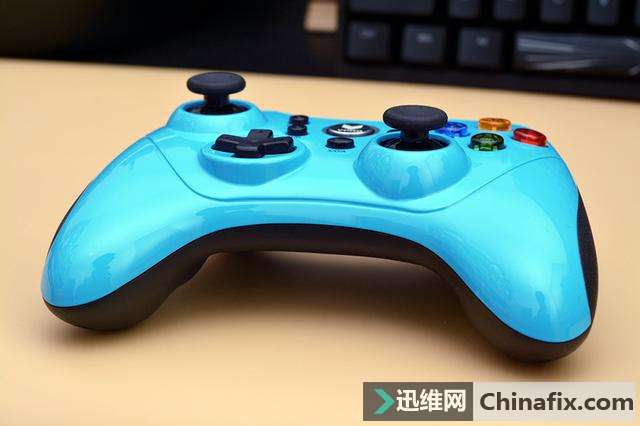

▲比过了再来单独看看雷柏V600S,我这款为蓝色款,个人觉得蓝色款真心好看。如果让我给五种颜色拍个续的话,蓝、黄、黑、白、红,要是你,你怎么排?
▲雷柏V600S采用Xbox360按键布局,非对称规划,摇杆一上一下,中间有个十字方向键,右边为四色ABXY键。
▲手柄整体带有一定弧度,前高后低,贴合人的手型。功能区与手柄有一道线条分割,以前是不一样颜色的分割线,现在则是装饰作用了。

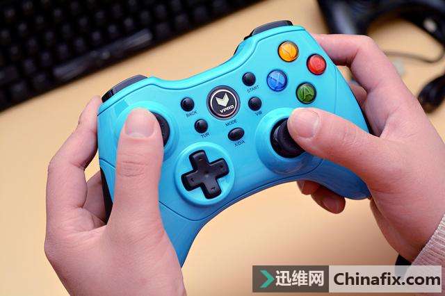

▲手柄大小尺寸合适,笔者手长17.5CM,算小手了,双手手指都能操作过来。不知道是不是因为本人手小的缘故,感觉摇杆略高了一点点,在玩格斗类游戏释放技能的时候,操作幅度略大。

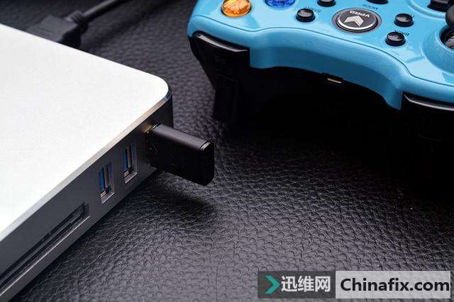

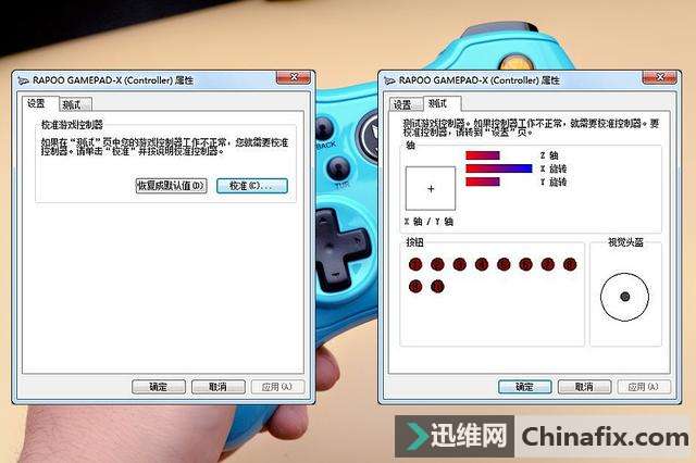

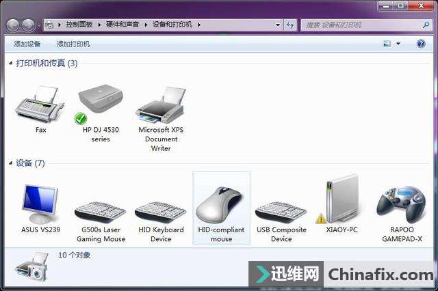

▲雷柏V600S手柄,Win7和Win10都无需再按驱动,直插直用。如果需要驱动,可以到官网直接下载安装即可,文件不大,3.14MB。
▲在控制面板→硬件和声音→设备和打印机里,可以看到RAPOO GAMEPAO-X(D),可以对手柄进行校准和测验。

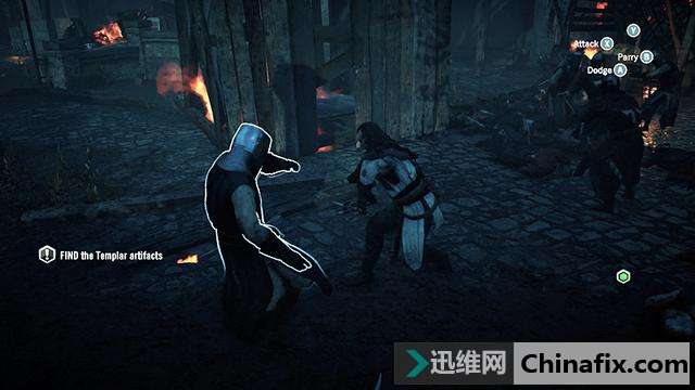

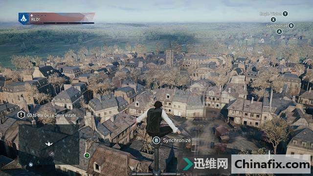

▲第三人称游戏,还是适使用手柄玩,左摇杆操作方向,RT奔跑,X、A、B键刺杀、翻滚、隔挡等动作。
▲玩刺客信条就要胆大心细,给我一座塔就能徒手爬到顶。我做任务的时候,很喜欢爬到区域建筑最高处,眺望全城风景。此时,摇杆和攀越、加速等都要熟练操作,才可以到达你想不到的地方,完成不可能完成的任务。

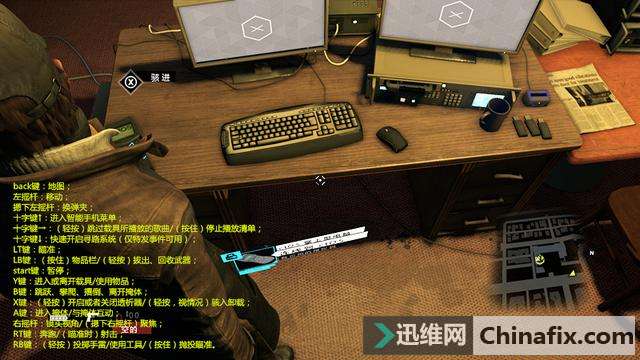

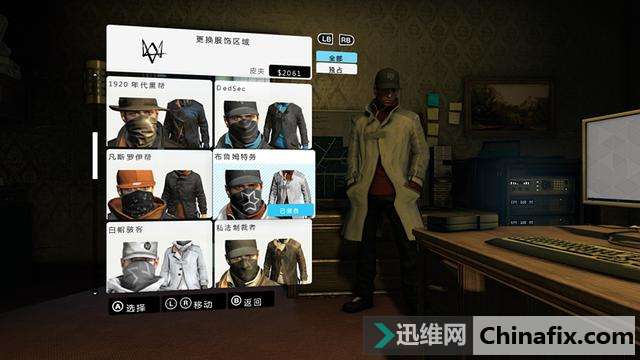

▲看门-狗,同样也是一款第三人称游戏,画面比刺客信条好看。可以运用各种黑-客高科技,切入各种系统。左边是我收集到的手柄操作说明,游戏里没有对手柄的详细介绍,需要的玩家可以参考一下。我为啥选择这张图,因为看上了图片中央的键盘,大家觉得有没有点雷柏V6的味道?
▲如果记不住上面图中文字说明,其实游戏还是有很多文字标识提示的。比如上图中A键选择,B键范围,LR键移动,LB、RB键左右翻页等。等你玩的时间久了,熟练了,就好了。游戏中,你会发现手柄比键盘好用多了,比如窃入监控系统时,手柄操控监控摄像头方向和距离。

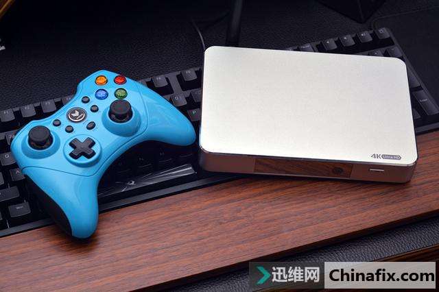

▲笔者没有Xbox,体验完PC只能体验安卓设备了。而笔者和家人的手机是iPhone和乐视,都无法运用OTG转接头。所以,为了体验安卓系统,就到电视网络盒子上体验体验了。盒子为云网行CR19机顶盒,RK3399+4G+32G,硬件配置挺强的盒子,玩个安卓大型单机游戏没有压力。
▲盒子有2个USB3.0接口和1个USB2.0接口,可以同时接两个手柄,玩个双人对抗或合作游戏挺不错。网络盒子就得运用无线手柄,因为客厅里,电视和沙发有2-3米的距离,很少有线手柄线材这么长的。无线手柄,则可以躺在沙发上随便玩。2.4G无线最大支持10米,绝大部分的客厅都能全覆盖了。

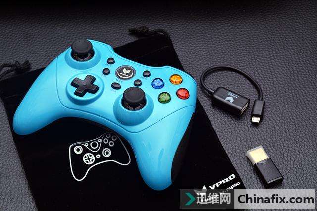

▲雷柏V600S还有一些附件可以购买,比如手柄收纳袋和OTG转接线。不用的时候放进袋子里防灰尘,出门外带的时候放进袋子里不怕镜面外壳被划伤。OTG线是Micro-USB接口,我的iPhone和家人的Type-C接口就无法运用了,希望厂家出个一拖二、一拖三的,就更方便适应了。

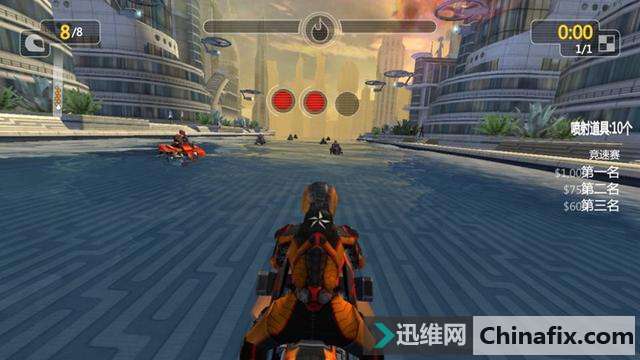

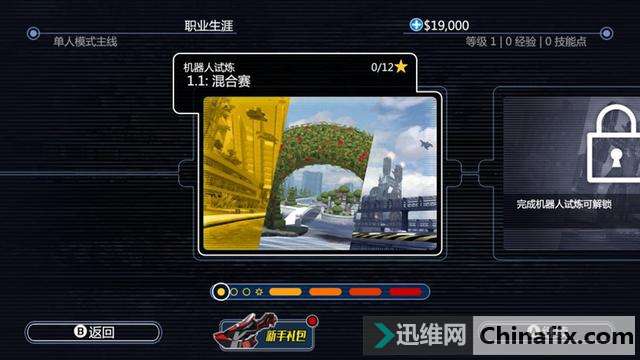

▲现在的电视APP下载平台,游戏挺多,这是不是每个盒子都能正常运行。我下了七八款游戏,最后发现只有2-3款可以正常运行。激流快艇属于体育竞技类游戏,和极品飞车相似。
▲游戏体积很小,所以画面画质一般。不过游戏模式还是挺刺激的,挺喜欢那种飞跃的感觉。只是游戏没有找到手柄按键设置、更改界面,笔者只能自己摸索了。加速是RB键,很不舒服,想改还改不了。最近发现好像出激流快艇2了,不知道有没有改善。

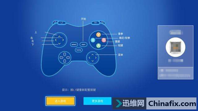

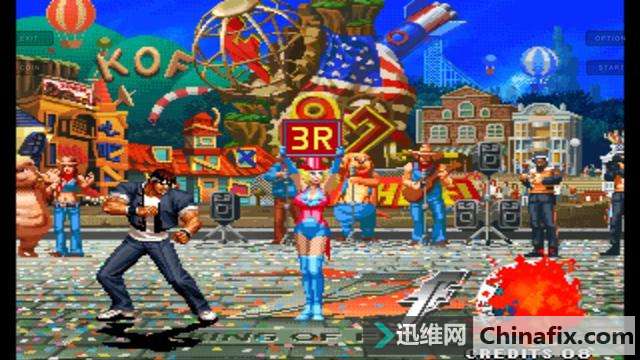

▲玩个格斗类游戏,估计很多人和我一样选拳皇97吧,这也算是弥补小时候没钱、没时间在游戏厅好好玩过的遗憾吧。左摇杆操控方向,ABXY键轻腿、重腿、轻拳、重拳。
▲摇杆释放技能和必杀技,比十字键好使一些。不过个人手小手指短,左手拇指操控时感觉嫌高了一点点,如果再矮一点点就好了,拇指绕圈的幅度就会小一点点。当然了,这个还是和每个人的手掌大小有关。

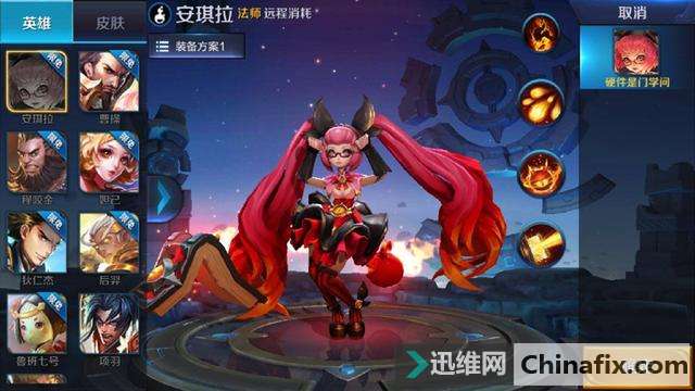

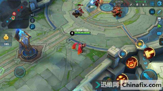

▲我不怎么玩王者荣耀,不过再APP市场发现还有TV版,于是就下下来体验体验大屏玩的感觉。大屏的确比手机看的爽一些,比电脑显示器还舒服。
▲操控走位,释放技能,手柄都能实现。只是升级技能、主界面进行各项设置时,需要改成鼠标模式。这一点不太方便,特别是在对战时,升级技能还要频繁切换鼠标、手柄模式。希望王者荣耀能够进行一步优化优化游戏,让手柄100%完美操控游戏,这样才能真正让这款游戏走进家家户户的电视里。
