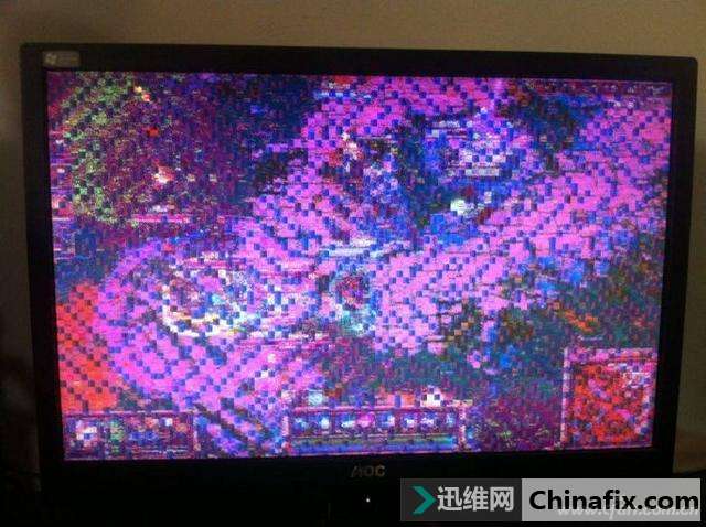

电脑死机是哪种故障 图1花屏死机——显卡显存
  花屏死机不少小伙伴都应该有所耳闻,简单说就是画面忽然出现斑点颜色像素,甚至随时间、发热量逐步扩大,最终满屏花。这种问题大多数情况都是由于显卡显存长期过热运行导致,也不排除有些显存颗粒品质不佳。遇到这种问题基本上就是显卡的显存出现了问题,唯一的方式是送修,再无其他。

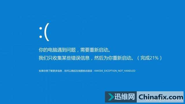

电脑死机是哪种故障 图2蓝屏重新启动——内存/软件冲突
  蓝屏是最常见的问题表现,但是蓝屏的原因也是很多的。现在看最多的其实就三种情况,先说前两种有共性的:蓝屏重新启动。
  这种问题表现就是,蓝屏后几秒自动重新启动,有些在重新启动前还提示收集部分错误信息。这种问题最大的可能是软件冲突,尤其是在Win 10上比较常见——不要苛责Win 10,其实微软有给软件开发者规定规划规范,只不过很多软件从以前版本升级而来,即便不按照规范,运行起来看似也没有什么问题,就不再有针对性依照规范修改,潜在的软件冲突也就由此而来。
  遇到这种情况,看看自己最近安装的新软件逐步卸载排除,尤其是记得死机前运行的软件都有哪些,这样方便判断。
  另一种情况就是内存,这种情况主要是兼容性问题,尤其买到假货这种问题概率就大很多。如果怀疑是内存问题,最好是用替换法检查情况,运用相关的内存压力测验软件进行测验拷机,一般都能找到问题所在。

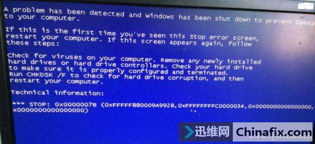

电脑死机是哪种故障 图3蓝屏死机——硬盘
  蓝屏死机多数情况都是硬盘出问题,软件问题最多是软件读写错误,还不至于出现蓝屏。但是如果硬盘遇到机械问题,就有可能出现蓝屏死机,这种时候就只能关机重新启动了。此外,硬盘坏道一般不会发生死机情况,这一点要留意。
