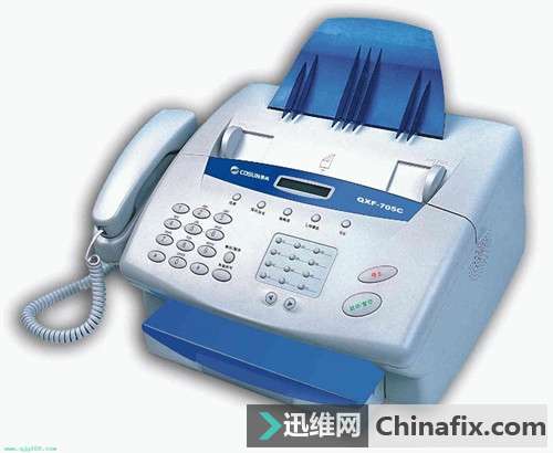

传真机卡纸的原因
  为何进入传真机的纸会被卡住呢?有些专家也是这个问题上反复探究,到底哪些原因造成卡纸,找到卡纸的根源才能更好地解决问题。
  1、卡纸80%的原因在于进入传真机的纸张有问题,纸张边角有折痕、纸张表面有不平整、纸张受潮褶皱或者纸张表面有破损等原因都会易造成卡纸现象的出现。
  2、用来传递纸张的取张辊有磨损,导致进入的纸也出现不平衡。
  3、有异物赌塞了传真机,这种情况也是最危险的,不仅需要断电取异物,更需要进行一番彻底检修。
传真机卡纸怎么拿出来?
  第1步:审时度势
  在使用的时候传真机传送文件的时候,如果你闻见一股浓浓的烧焦纸的味道或者发现传真机有着火的现象,这个时候就应该立即关闭机器,并且采用一些必要的消防措施,以防发生火灾。
  第2步:打开传真机
  如果没有发生火灾的迹象,这个时候你就要打开传真机,观察一下传真机为什么会卡纸。要小心的打开机器,在机器里面有你要访问或者是要传送的文件,如果你听见纸张翻录,而你打开设备之后就不要打开机器中的其他的设备,  在机器上尝试另一个面板或者开放。如果没有其他的开放,然后在打开纸张的地方进行翻录。
  第3步:拉出纸张
  最重要是从传真机中通过纸张路径拉出来被卡住的纸张。因为传真机拥有一批齿轮、轧辊和活动部件,这些都是旋转的,假如拉纸张的时候走错了路,机器的风险就大了。
  第4步:检查搓纸轮是不是有灰尘
  检查一下是不是纸张没有放好,搓纸轮是不是有灰尘了。搓纸轮有灰尘了之后就要擦洗搓纸轮,用干净的布把搓纸轮擦干净就可以了。
  注意的是,在使用传真机的时候,一定要用正常的打印纸。使用的打印纸价格不要太低,不要因为贪图小便宜而毁了一个传真机,就得不偿失了。而且打印纸太厚或者太薄都是不适合的。像照片打印纸就不适合放在传真机中使用。这是在使用打印机的时候要注意地方一件事。
  传真机卡纸是比较普遍的问题,在生活中经常会遇到类似的问题,复印机卡纸也是经常发生的。我们在使用的时候要掌握一定技巧,放纸的时候多注意一下。   传真机卡纸怎么拿出来以及传真机卡纸的原因及怎么修理就介绍到这里,希望可以帮助到你。
