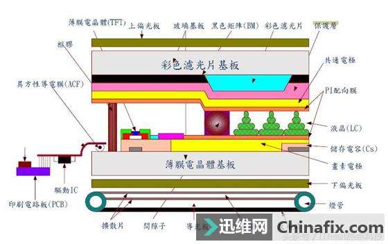

  首先我们要知道,LCD屏是不会自己会发光的,OLED才被称为自发光!LCD屏幕如果要发光就需要背后的LED灯光线把屏幕照亮,同时还要实现光线明暗变化,到底如何操作呢?工程师就在液晶面板的上下两侧加入两片偏振片,这两层偏振片的开口方向是不一致的,使得线性的LED光线不能直接同时穿过两个开口,而是要通过两层偏振片之间的液晶分子引导光线扭转通过,从而达到显示图像的目的。

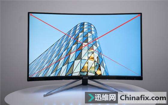

  屏幕尺寸是屏幕对角线的尺寸,单位是英寸!

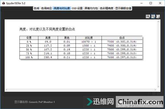

  如何挑选显示器?屏幕的亮度对玩家的观感来说比较重要,它是整个画面的明亮程度,亮度一般至少要达到200尼特才能算合格。现在市面上的显示器一般为300尼特,好一点的也均在300~500尼特之间。需要注意的是,这里指的是最高亮度,一般人眼舒适的大概介于120尼特到150尼特,当然这也因人而异。而且屏幕亮度也并不是越高越好,过高会使得人眼不适,会引发视觉疲劳。

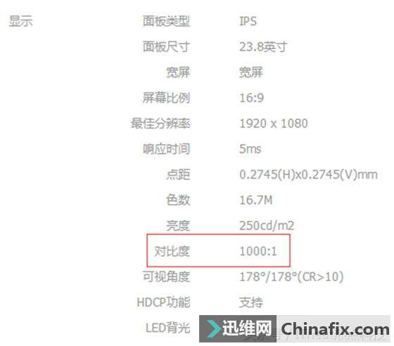

  对比度是指黑白颜色之间的亮度对比,拥有越高的对比度,显示器显示的色彩就越加丰富。这个指标当然是越高越好。咱们可以上电商平台查看每款显示器的指标,都可以看到对比度这一项,对比度的合格线在200:1,如今的一般都达到了1000:1。

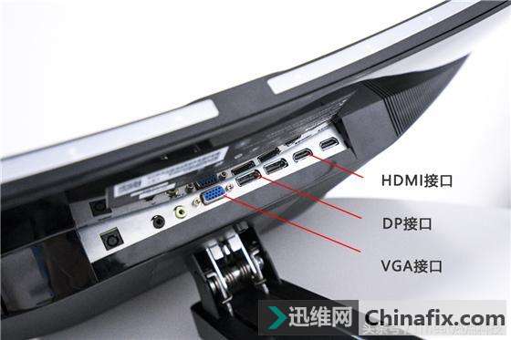

  如今显示器常用的接口拥有HDMI,DP、VGA以及DVI接口,这些接口也决定传输图像的质量。
如何挑选显示器 图8
  现在主流的是HDMI接口,现在主要是HDMI 2.0,它的带宽达到了18Gbps,可以支持3840×2160辨别率和50FPS、60FPS帧率。而更厉害的是DP接口,你可以理解为HDMI的加强版,无论是音频和视频传输方面更加强悍。至于VGA以及DVI接口,大概已经快被淘汰了吧。
