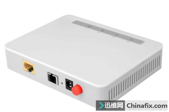

  1.千兆光猫。
  如果你升级了带宽,而忽视了光猫,那速度是无法提升的,光猫是第一个网络节点,速率必需是千兆的才行。

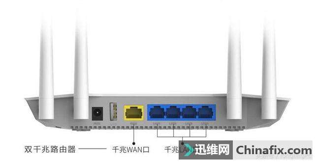

  2、千兆口路由器
  一般商家都会这样宣传,wifi穿墙王,4根天线,1200M双频路由器;我在购买路由器时,一定要注意,一般所谓的千兆是由5G的867Mbps+2.4G的300Mbps得来的,而真正的千兆路由应该是双千兆,WAN口和LAN口均为千兆。

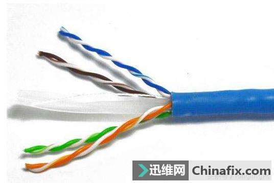

  3.千兆网线
  六类线:该类电缆的传输频率为1MHz~250MHz,六类布线系统在200MHz时综合衰减串扰比(PS-ACR)应该有较大的余量,它提供2倍于超五类的带宽。六类布线的传输性能远远高于超五类标准,最适用于传输速率高于1Gbps的使用。六类与超五类的一个重要的不一样点在于:改善了在串扰以及回波损耗方面的性能,对于新一代全双工的高速网络使用而言,优良的回波损耗性能是极重要的。六类标准中取消了基本链路模型,布线标准采用星形的拓扑结构,要求的布线距离为:永久链路的长度不能超过90m,信道长度不能超过100m。

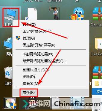

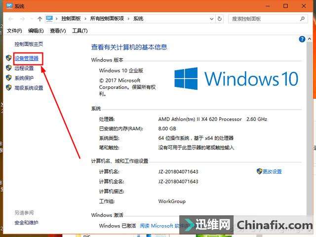

  如何查看我的网卡是否是千兆呢?我们可从电脑的设备管理器中来查看。首先打开电脑属性,进入设备管理器。
                                             为什么用千兆光纤网络还是很慢? 图6
 为什么用千兆光纤网络还是很慢? 图7
  在网络适配器中,查看网卡标识,realtek rtl8139/810x family fast ethernet nic 是百兆的 ,带Gigabit的就是千兆,不带就是百兆
