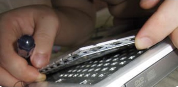

  1、找到键盘的固定插销并将插销向周围方向推开,轻劲的将键盘提起。检查卡扣位置,以正确的方向轻轻地将卡扣顶出,是卡扣的位置。

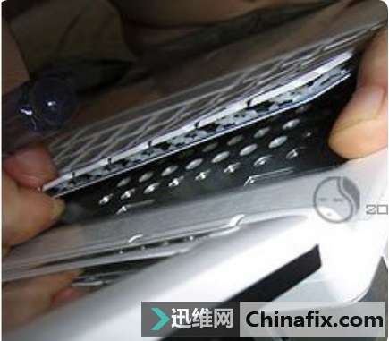

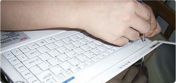

  2、在相同一边找到其它三个卡扣,用相同的方法顶出。
  3、旁边中最后一个卡扣,也用相同的方法取出。
索尼笔记本键盘怎么拆
  4、向上轻推键盘可沿边将字母键掀起。
