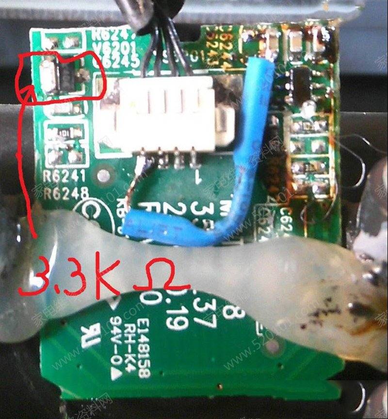

摘要: 收到同行送来的故障机壹台客户送来的康佳LC37GS80C液晶电视,故障表现为不停的反复开关机。谈好维修价格,开盖检查:电源板,主板基本正常,就是单独的触摸开关机电路板不稳定,反复送出开关机信号。网上一查,没有这个 ...
    收到同行送来的故障机壹台客户送来的康佳LC37GS80C液晶电视,故障表现为不停的反复开关机。谈好维修价格,开盖检查:电源板,主板基本正常,就是单独的触摸开关机电路板不稳定,反复送出开关机信号。网上一查,没有这个东西出售,网上同样问题也是断开单独的开关机触摸板解决。
          与用户沟通,用户不干,要这个功能。那就继续,单独检查触摸板:这个触摸板只有一个功能,开关机。触摸输入接地还是不行,根据老经验,触摸输出端(输出端控制一个NPN三极管,C极控制KEY脚)对地接入3.3千欧电阻,(看图电阻加装在贴片三极管BE极)这时触摸板进入稳定状态,反复拷机12小时故障不再重新,故障修复。
