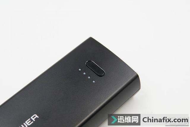

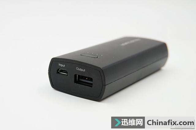

  移动电源为纯黑色外观,正面印有“RAVpower”品牌logo,上方为四颗LED电量指示灯,以及腰圆形电源激活按键。
  背面没有任何参数标识。
  LED灯、电源按键特写。移动电源外壳为阻燃PC+ABS材质,表面不是亮面处理,不易被刮花。
  充电接口部分USB-A输出接口和MicroUSB输入接口组成。

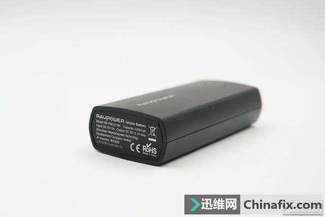

  所有相关的参数都在移动电源底部,产品型号:RP-PB070-BK,容量5200mAh,支持5V/2A输入以及5V/2.1A输出;通过了CE、RoHS认证。

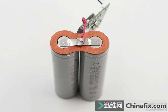

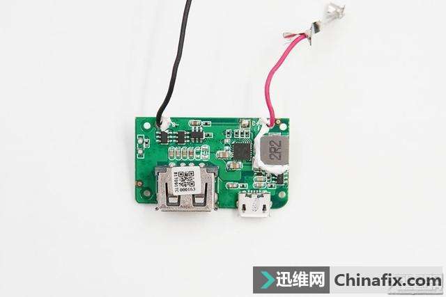

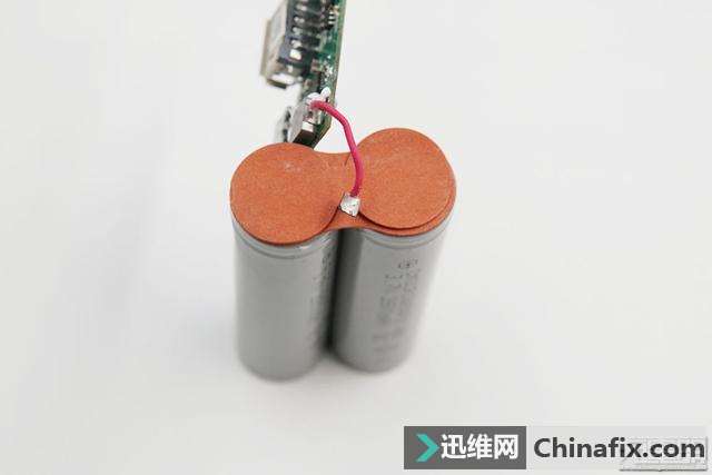

  移动电源外壳为两半规划,通过胶水组合在一起,内部结构比较简单,由两颗圆柱形电芯和一块控制电路板组成。

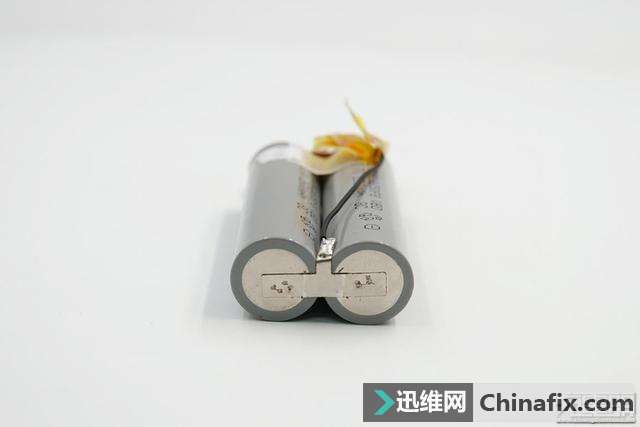

  两个电芯的负极通过镍带并联在一起,然后由一根黑色导线与PC版板导通。
  电芯的正极贴有绝缘纸。
  同样是采用镍带连接,由红色导线导通。

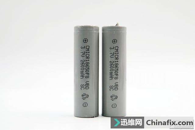

  拆下镍带,两颗18650电芯,单节容量为2600mAh,标准电压为3.7V。

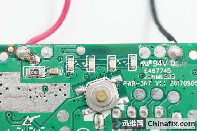

  PCB板正面是四颗LED灯以及贴片式按键。

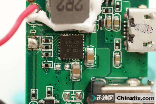

  PCB板反面采用分立的DW01+8205实现锂电保护功能;主控芯片采用深圳市思远半导体的MP5037,整体方案由深圳市晶宇通电子有限公司提供。
  思远半导体MP5037是一颗集成了开关充电管理、同步升压放电管理、NTC保护、过流短路保护以及协议识别等模块的移动电源SoC芯片,整体BOM外围非常简单!
