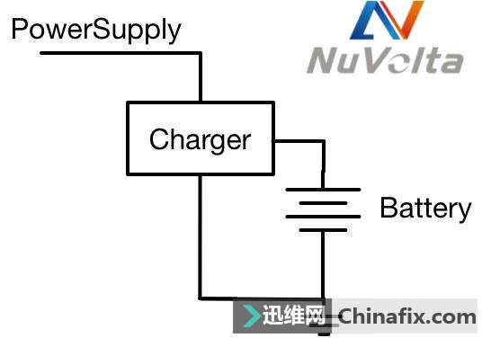

锂电池前面往往会有一个电池充电芯片(Charger),它来控制电池的充电速度。电池是什么?你可以把它看成一个大电容,流进它的电流决定了它充电的快慢。锂电池充电分四个阶段:
1. 涓流充电:在电池电量很小、接近彻底放完的状态时,对手机进行预充电,这时候电池充电芯片会固定输出一股很小的电流,常常为正常充电的1/10。比如正常充电电流为1A,那么涓流充电可能是100mA。
2. 恒流充电:涓流充电完毕,电池充电芯片会增加电流的输出,并恒定该电流对电流连续充电。电池充电的大部分时间都处于恒流充电阶段。
3.恒压充电:当电池接近充满时,电池充电芯片会恒定一个输出电压,充电电流的大小由电池内部电压、内部电压和输出电压之间的内阻决定。即:充电电流=(输出电压-内部电压)/电池内阻。
4.停止充电:停止充电有两种办法:恒压阶段充电电流小于某个值则停止充电;或者从恒压充电开始计时,两个小时之后停止充电。

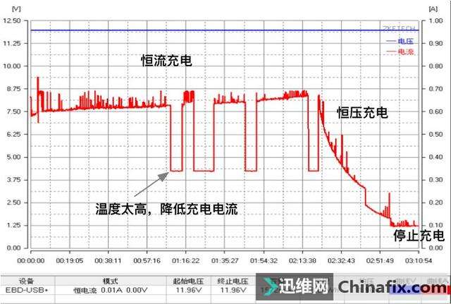

电池充电的大部门时间处于恒流充电阶段。如果识别为快充技术状态,电池充电芯片会输出大电流;如果识别为慢充状态,电池充电芯片会输出小电流。为了安全考虑,在手机内部温度过高时,电池充电芯片也会输出小电流来减少手机内部的功率损耗。
二、无线充电原理回顾
手机端,无线充电系统会给LDO的输出设置一个目标电压,常见的有5V或者9V,来作为电池充电芯片的供电。发射端则是为了控制LDO的输入电压(VRECT),保证LDO输入电压比输出电压高一点,这样LDO的转化效率达到最高。电池充电芯片实际控制着电池充电的充电电流,它会主要考虑两个原因:1. 手机是否进入快充技术?2.温度是否太高?下图为无线充电器给三星手机充电典型的充电曲线。涓流充电辨别不出,在很多情况下会被省略。温度过高时,电池充电芯片会自动降低充电电流。

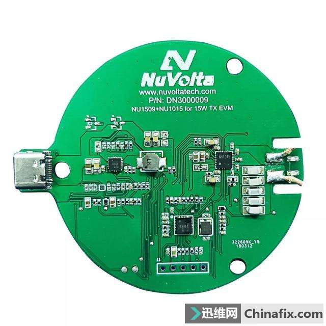

伏达15W-EPP产品 NU1509+NU1015
伏达半导体已经推出了符合WPC EPP协议的15W搞定方案,该方案采用标准的苹果定频调压的快充技术架构,支持苹果快充技术、三星快充技术、以及通过EPP认证的手机快充技术。整个方案采用第三代无线充电架构,SoC +SmartBridge,该架构的优势不仅仅是集成度的提升和Cost的降低,更在于智能全桥能通过捕获功率全桥中更全面的信息,来提升无线充电性能。

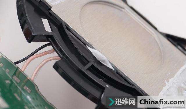

满足手机无线快充技术的条件;控制手机端VRECT电压稳定在目标值;定频调压模式的调整更加线性,更容易满足这个条件;变频控制模式需要满足频率变化的Step足够小,否则VRECT离目标电压会有比较大的偏差。很多廉价MCU的方案就是因为频率变化的精度不够,无法过认证,也会给手机无线充电带来风险。调占空比的方案也要满足占空比的调节精度足够高,否则VRECT离目标电压也会有大的偏差和波动,这对MCU的要求比较高。同时,由于占空比方案很难将占空比调到非常低,否则可能会产生硬开关和通信问题。在低功率传输时,会引起发射端送出的功率大于手机的需要值,VRECT的电压有远大于目标值的风险。降低与手机接触表面的温度;线圈不要贴着发射端表面,通过空气隔离。空气是最好的隔热层,可以防止线圈的热传到发射器外壳表面。在线圈底部隔磁材料下面增加散热片,将线圈的热尽快的导出。提升TX发射端的效率。增加空气与外界的对流,加速散热,比如在发射端内部增加电风扇。在环境温度比较低或者有空气对流的情况对手机进行充电,比如把车载无线充电支架夹在空调出风口。
