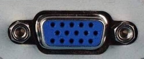

      VGA接口是一种D型接口,上面共有15针孔,分成三排,每排五个。 其中,除了2根NC(Not Connect)信号、3根显示数据总线和5个GND信号,比较重要的是3根RGB彩色分量信号和2根扫描同步信号HSYNC和VSYNC针。VGA接口中彩色分量采用RS343电平标准。RS343电平标准的峰值电压为1V。VGA接口是显卡上使用最为广泛的接口类型,多数的显卡都带有此种接口。有些不带VGA接口而带有DVI(Digital Visual Interface数字视频接口)接口的显卡,也可以通过一个简单的转接头将DVI接口转成VGA接口,通常没有VGA接口的显卡会附赠这样的转接头。

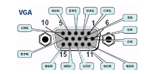

  而且可以从接口处来判断显卡是独显还是集成显卡,VGA接口竖置的说明是集成显卡,VGA接口横置说明是独立显卡(一般的台式主机都可以用此方式来查看)
管脚定义/VGA接口
1红基色 red
2绿基色 green
3蓝基色 blue
4地址码 ID Bit
5自测验 ( 各家定义不一样 )
6红地
7绿地
8蓝地
9保留 ( 各家定义不一样 )
10数字地
11地址码
12地址码
13行同步
14场同步
15地址码( 各家定义不一样 ,拆解了一根HP显示器VGA线,各线颜色见一下括号内)

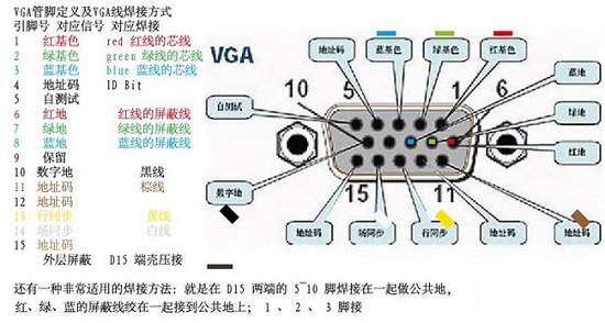

计算机D15的焊接方式:
红线的芯线脚1(粉红色线)
红线的屏蔽线脚6
绿线的芯线脚2(淡绿色线)
绿线的屏蔽线脚7
蓝线的芯线脚3(淡蓝色线)
蓝线的屏蔽线脚8(4,6,7,8,11连接在一起,为屏蔽线)
脚9(黄色线)
黑线脚 10(红色线)
棕线脚 11
脚12(绿色线)
黄线脚 13 (白色线)
白线脚 14 (棕色线)
脚15(橙色线)

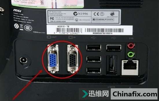

  显示器的作用是为了最终能够承载显卡所处理的信息,而这之间的链接就需要一个桥梁,显卡的输出接口就是起这个作用的,它负责输出相应的信号。因为规划制造上的原因CRT显示器只能接受模拟信号输入,VGA接口就是显卡上输出模拟信号的接口。很多低端产品为了能和显卡匹配也采用VGA接
  现在大多数计算机与外部显示设备之间都是通过模拟VGA接口连接,计算机内部以数字方式生成的显示图像信息,被显卡中的数字/模拟转换器转变为R、G、B三原色信号和行、场同步信号,信号通过电缆传输到显示设备中。但用于连接液晶之类的显示设备,则转换过程的图像损失会使显示效果略微下降。
  对于模拟显示设备,如模拟CRT显示器,信号被直接送到相应的处理电路,驱动控制显像管生成图像。而对于LCD、DLP等数字显示设备,显示设备中需配置相应的A/D(模拟/数字)转换器,将模拟信号转变为数字信号。在经过D/A和A/D2次转换后,不可避免地造成了一些图像细节的损失。VGA接口使用于CRT显示器无可厚非。
