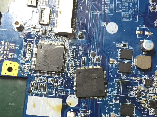

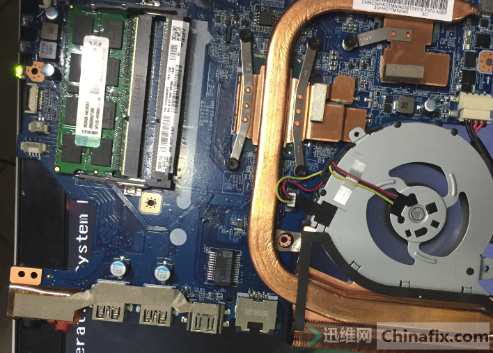

主板正面图:

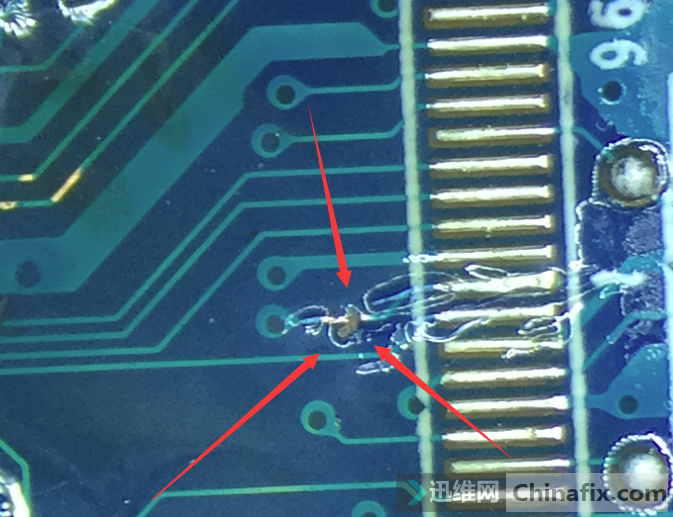

  观察有过维修痕迹

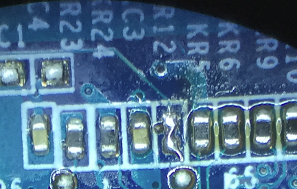

  1、EC整体有焊接痕迹
  2、EC旁的KR12电阻被拆,用线直连了。
笔记本无法开机如何维修?索尼笔记本无法开机怎么修理 图2
  3、BIOS有焊接痕迹
  4、内存供电芯片有焊接痕迹
  防止有做故障误导维修,先还原主板原来的样子,EC动过所以先拆EC,发EC底部被断线。

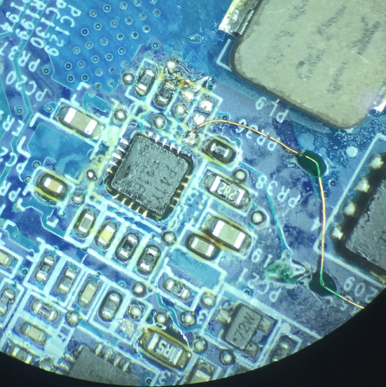

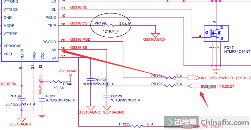

  这根线没补,担心焊接EC时有影响,留着从EC外飞线就可以了,因为这是80pin  恰好就是SUS_ON,可以从80pin直飞内存供电的开启。
笔记本无法开机如何维修?索尼笔记本无法开机怎么修理 图4
  这条线从80pin飞到内存供电的16pin外的PC129焊盘上就好了。

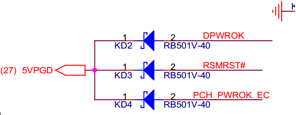

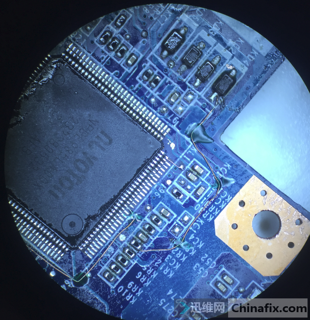

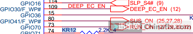

  EC旁边的KR12是直连的,防止有问题也换成电阻,把KR12换一个4K的电阻回去(没找到2K的电阻),发现这条线也被隔断,这条线是PCH_PWROK_EC,到桥的,经过了二极管KD4。
笔记本无法开机如何维修?索尼笔记本无法开机怎么修理 图6
笔记本无法开机如何维修?索尼笔记本无法开机怎么修理 图7
  线就从KR12飞到KD4,飞好是这样的。

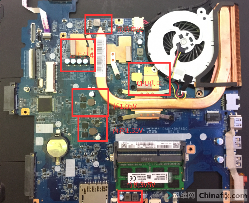

  多次测试,电流最高能到0.2000A,姑且认为0.2000A掉电,首先看看有没有那组供电没有出,经过测量只有PL9没有出,也就是内存供电没有发出,打内存供电电感,只有24,去掉内存条阻值正常,说明内存短路,不装内存条,上电还是同样的电流掉电,所有电感电压都出了。

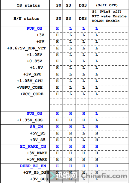

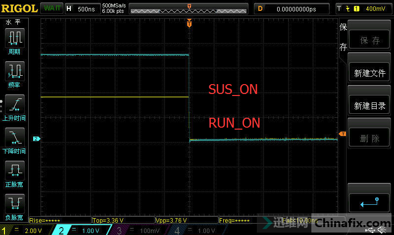

  掉电速度太快,万用表跟不上,直接上示波器比对掉电时间。首先我们要知道SLP_S3#对应EC发出SUS_ON SLP_S4#对应EC发出RUN_ON,根据官方提供的图可以知道SUS_ON只开启了内存供电 RUN_ON开启了其他的所有供电当然除去CPU和GPU。
笔记本无法开机如何维修?索尼笔记本无法开机怎么修理 图10

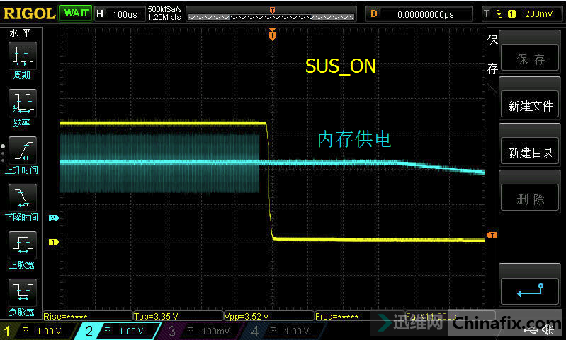

  SUS_ON和RUN_ON是同时掉的,我们视为同一个信号。
笔记本无法开机如何维修?索尼笔记本无法开机怎么修理 图11

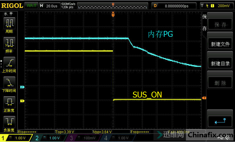

  用SUS_ON/RUN_ON去对比内存1.35V电感后端。
笔记本无法开机如何维修?索尼笔记本无法开机怎么修理 图12
  很明显,SUS_ON掉电后内存才开始掉的,排除内存供电导致,SUS_ON再对比1.05V供电。

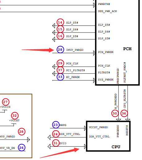

  在论坛找了一张时序图。
笔记本无法开机如何维修?索尼笔记本无法开机怎么修理 图17

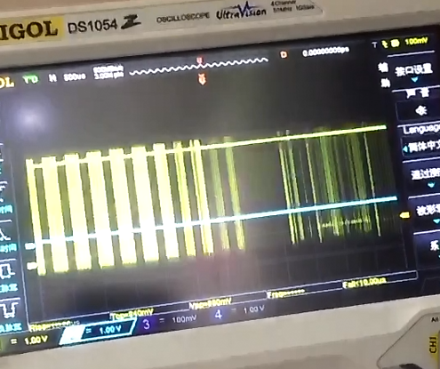

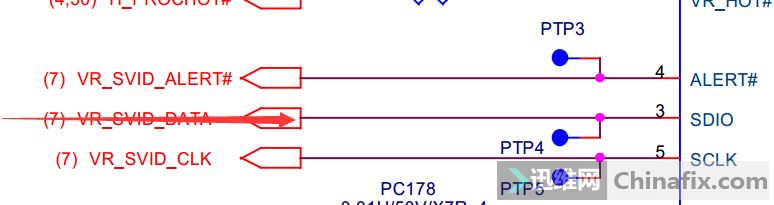

  从时序图可以知道28步是IMVP_PWRGD发给PCH的(在我这里是发到CPU,因为这是单U芯片组)29步和30步都是PCH到CPU(那在单U芯片组就是CPU内部完成了),直接到31步,是VRM芯片和CPU之间交换的SVID数据,示波器测量VRM芯片的3脚,VR_SVID_DATA,只有电平变化,没有任何波形。
笔记本无法开机如何维修?索尼笔记本无法开机怎么修理 图18
  这样就可以判断,故障产生就在IMVP_PWRGD发出之后,SVID之前,CPU内部完成的信号没办法测量,也只能判断CPU损坏,但是我们可以看IMVP_PWRGD去了那里,通过搜索只去了Q3这一个地方。

  内存复位也有了,装内存0.8A掉电不装0.6A掉电,先刷bios,因为bios也动过,刷完故障依旧,除了判断CPU坏,只有EC现在是动过的,而且被拆过,好坏也未知,供电芯片虽然动过,但是供电都正常,于是换新EC上去,重新飞线。
笔记本无法开机如何维修?索尼笔记本无法开机怎么修理 图21

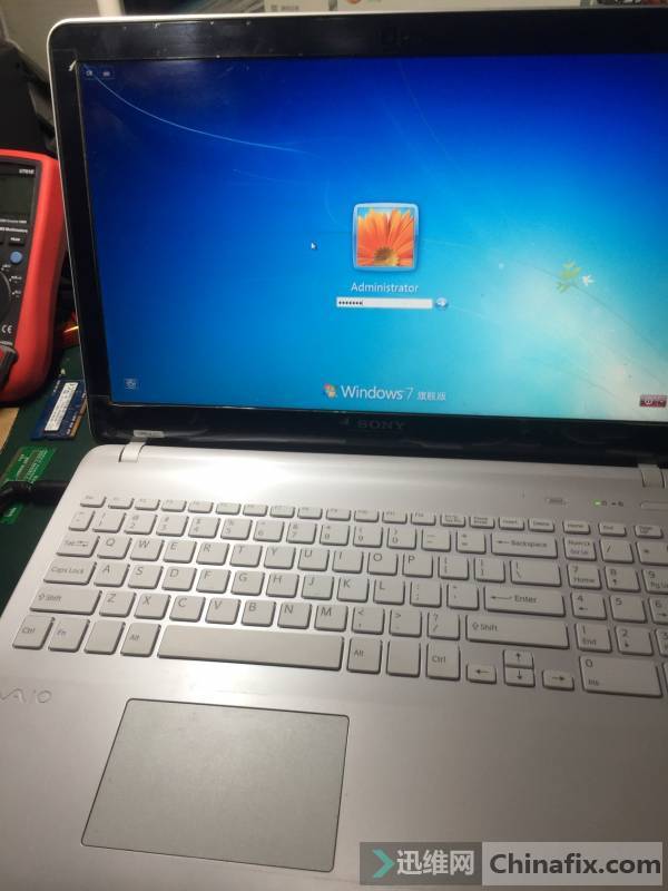

  再通电开机正常。
