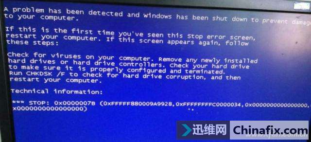

冻屏死机——显卡
  所谓冻屏死机,就是画面彻底卡主,无任何预警,忽然就卡死在那里,也没有任何操作反应。这种情况只出现在显卡问题时,注意,这也细分成两种情况:第一种是因为驱动程序原因造成的,属于软件问题,卸载当前驱动或者更换驱动版本逐步排除;第二种是硬件问题了,显卡核心问题也会导致死机(如虚焊、核心内部破坏),遇到这类情况,显卡就必须返修甚至更换才能搞定,当然这种情况极为少见。所以,如果你遇到相似问题,不妨先从显卡驱动入手,逐步实践。

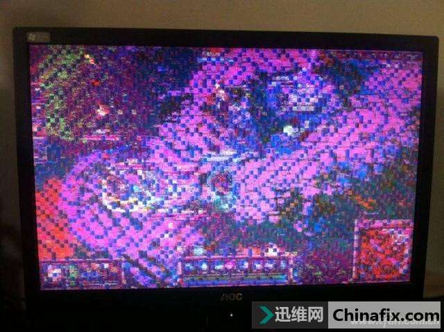

花屏死机——显卡显存
  花屏死机不少小伙伴都应该有所耳闻,简单说就是画面忽然出现斑点颜色像素,甚至随时间、发热量逐步扩大,最终满屏花。这种问题大多数情况都是由于显卡显存长期过热运行导致,也不排除有些显存颗粒品质不佳。遇到这种问题基本上就是显卡的显存出现了问题,唯一的方式是送修,再无其他。

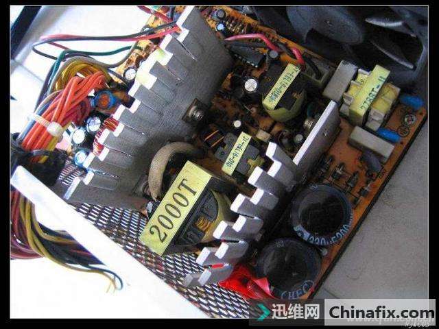

蓝屏重新启动——内存/软件冲突
  蓝屏是最常见的问题表现,但是蓝屏的原因也是很多的。现在看最多的其实就三种情况,先说前两种有共性的:蓝屏重新启动。这种问题表现就是,蓝屏后几秒自动重新启动,有些在重新启动前还提示收集部分错误信息。这种问题最大的可能是软件冲突,尤其是在Win 10上比较常见——不要苛责Win 10,其实微软有给软件开发者规定规划规范,只不过很多软件从以前版本升级而来,即便不按照规范,运行起来看似也没有什么问题,就不再有针对性依照规范修改,潜在的软件冲突也就由此而来。
  遇到这种情况,看看自己最近安装的新软件逐步卸载排除,尤其是记得死机前运行的软件都有哪些,这样方便判断。另一种情况就是内存,这种情况主要是兼容性问题,尤其买到假货这种问题概率就大很多。如果怀疑是内存问题,最好是用替换法检查情况,运用相关的内存压力测验软件进行测验拷机,一般都能找到问题所在。

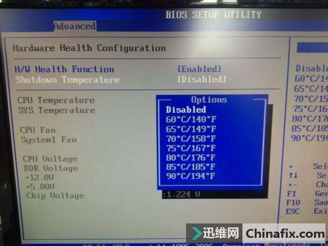

蓝屏死机——硬盘
  蓝屏死机多数情况都是硬盘出问题,软件问题最多是软件读写错误,还不至于出现蓝屏。但是如果硬盘遇到机械问题,就有可能出现蓝屏死机,这种时候就只能关机重新启动了。此外,硬盘坏道一般不会发生死机情况,这一点要留意。

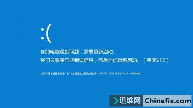

无预警重新启动——电源
  无预警重新启动是比较少见遇到的问题。遇到这种情况,很大可能性是电源问题,一种可能是电压不稳造成的,另一种是电源内部老化问题所致。如果你不幸遇到这种毫无征兆的断电重新启动情况,快检查一下电源吧。一般来说,品质过硬的电源用个十年基本没什么问题,但是要留意电源尤其不能过多灰尘,会很大程度让电源寿命缩减。
