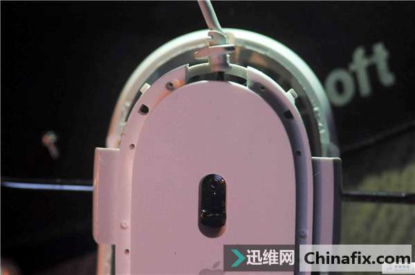

      苹果鼠标坏了怎么修?轨迹球不能往下了,虽然其他功能正常,但总归不爽,于是在网上找原因,看到最多的帖子说是轨迹球脏了,用A4纸蘸水后,鼠标倒置,用力搓,但我没有A4纸呀。。于是我找来了无纺布洗碗帕。
  我想这种毛巾不会掉毛,效果应该一样,于是我搓了很久,轨迹球看起来很干净了,但还是没有效果,并且毛巾还是会掉毛。。那如何维修?只有拆了清理里面了。

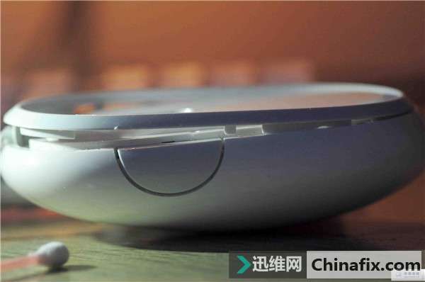

  第一步,拆掉外圈

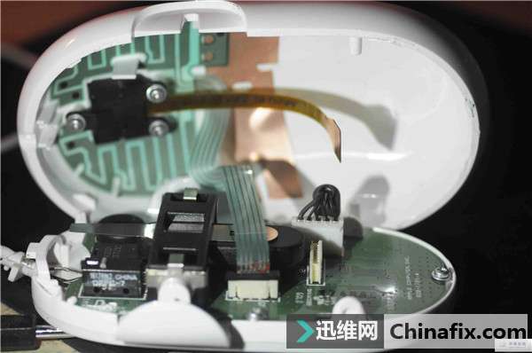

  第二步,我也不知道怎么形容,大家自己看图吧,
  左右上角各有一个卡子,拨开就可以取下鼠标的底板了。

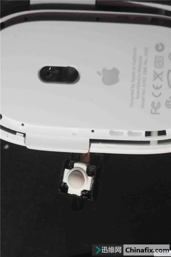

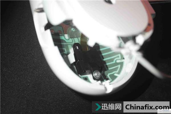

  第三步,
  图上黑色就是轨迹球的部分,有三颗螺丝,拆。
  拆开以后的样子

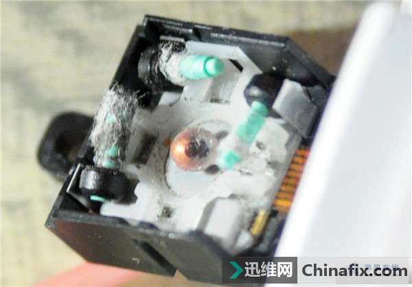

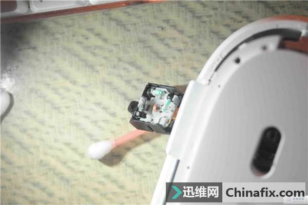

  轨迹球白色部分是固定轨迹球的卡子,将它取下来,就看到了下图。
  有四个带黑色磁铁的绿色小棒,有一根棒子已经全部被灰絮裹满了
  我高兴坏了,以为这么顺利就找到病根了,后来事实证明我太天真了,大家先往下看。
  将脏东西清理以后按照之前的顺序把东西都装回去,插上鼠标,还是老样子,轨迹球还是不能往下,如何维修?我又拆了一遍,再重新装好,还是不行……如何维修?继续拆呗,再拆,再装好,轨迹球直接罢工,什么方向都没了,这次我心里大概就有底了,应该是排线出问题了,再次拆开,看到有两个地方插有排线,排线有个黑色卡子卡住的,先把卡子取下来,排线自己就松了,千万不要硬拔。清理一下排线接头位置,再把卡子装回去,然后再插排线,记住这个顺序,不是先插排线再插卡子,那样是插不紧的。
  忐忑的装好鼠标,心想再弄不好老子就换触摸板了,结果,大家都知道了,大功告成,至此苹果鼠标坏了怎么修,IMAC的鼠标轨迹球失灵的问题搞定。
