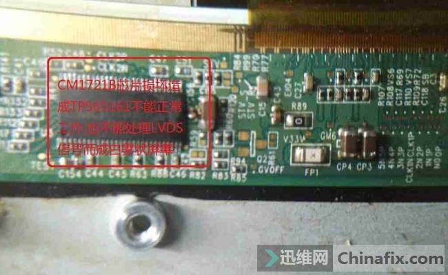

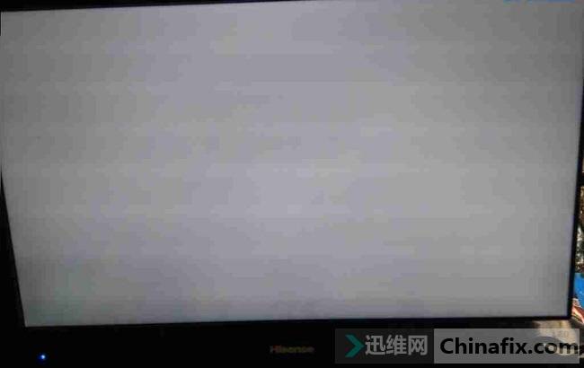

      接收收到其他维修同行的一台海信LED26K11G液晶电视,开机图像灰白且有声。
海信LED26K11G液晶电视开机图像灰白且有声检修思路 图1
海信LED26K11G液晶电视开机图像灰白且有声检修思路 图2
  打开后盖发现是一体屏,逻辑板边条上测VDA、VGH、VGL、GMAA、VCOM全为0伏。开始以为是DC变换芯片TPS65161S坏了,强打开其第9脚EN接上12V发现VDA、VGHP、VGL都有输出,证明DC-DC芯片正常,但屏幕仍然灰屏又多了几道横向宽带。

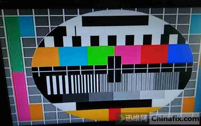

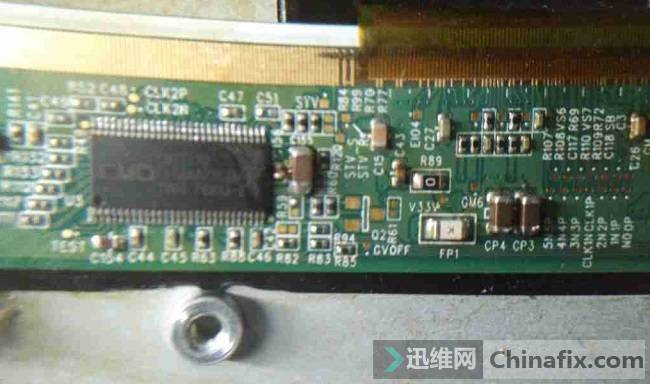

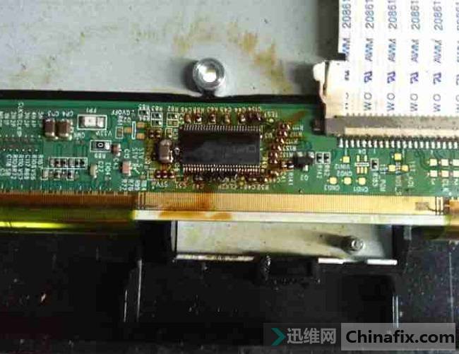

  由于没有该边条电路图就随着线路跑,发现TPS65161的EN受LVDS主芯片CM1721B控制,用手触摸CM1721B芯片感觉温度有点高,怀疑有问题。于是就大胆换之,开机涛声依旧。检查焊接几遍正常,于是再换一块CM1721B,焊好还没清洗松香试机,开机出现蓝屏及海信LOGO。
