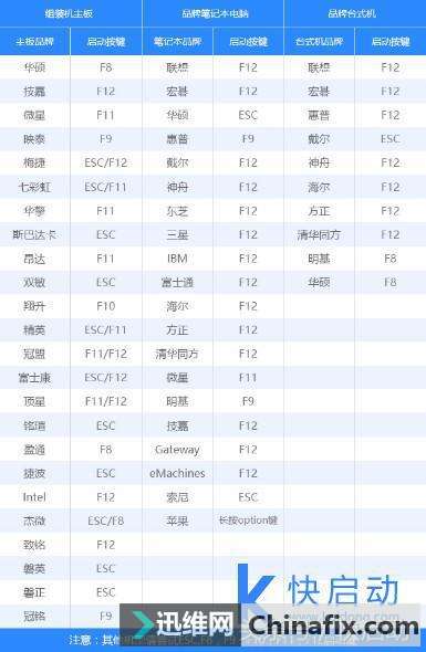

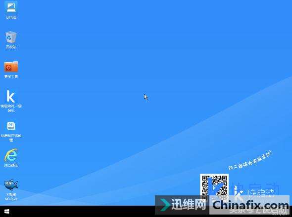

1、将制作好的快启动u盘启动盘连接电脑,然后重新启动等待出现开机画面不停按下启动快捷键,选择u盘启动进入快启动win10pe,如下图所示:
部分品牌电脑的启动快捷键可参考下图:

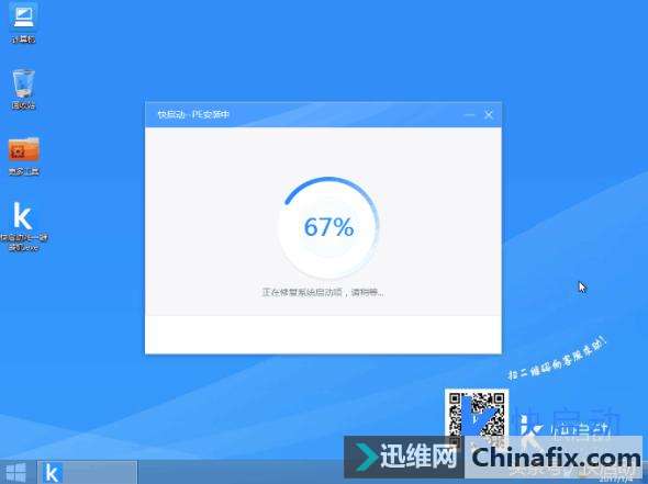

2、pe会自动弹出快启动pe装机工具,找到事先存放在u盘中的系统镜像,选择要安装的系统盘符,例如c盘,然后点击一键装机,如下图所示:
3、随即弹出执行此操作会删除u盘中所有数据,且不可恢复的警告提示,点击“确定”按钮,继续操作,如图所示:

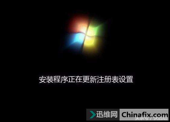

4、接着程序便会开始释放系统镜像文件,我们只需耐心等待操作完成并重新启动即可,如图所示:
5、拔掉u盘,重新启动计算机,然后进行程序安装过程,静候即可。
