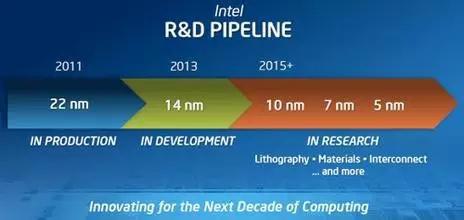

二、总体而言 PC的功耗在逐步减少
台式机电源功率该如何选择 图2
  你一定在不少手机广告中听过“最新三星14纳米”、“最新台积电16纳米工艺”等这样的字样,纳米指的是晶体管的大小,基本上所有的芯片都是用这种晶体管制成,晶体管越多理论性能也越强,功耗自然也越高。
  如今,处理器和显卡的工艺都全面进入了14/16纳米时代,就以这个工艺下的平均水准来说,处理器的功耗基本不超过100W,大部分显卡功耗都维持在200W以下,可以很确定的一件事就是:我们的电脑性能在不断进步的同时,功耗却一直在下降,这也是科技发展的必然。

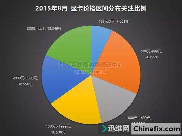

三、主流消费者的电脑功耗如何?
台式机电源功率该如何选择 图3
  根据国内硬件门户ZOL的调查,以2015年资料为例,最受关心的显卡有65%集中在2000元以下,其中千元以下的更是占据了1/3,也就是说至少3/4的用户的显卡功耗不超过200W,(事实上也很少有高端显卡功耗超过250W),100W功耗以下的显卡用户是绝对的主流。
  以一套15年的高端游戏平台为例,I7-6700K的功耗为140W(最大值),典型值100W左右,而GTX980TI的功耗大约250W(最大值),典型值200W左右,加上其他硬件功耗,整机功耗最大约为400W,运用一颗550W的电源刚好比较恰当。

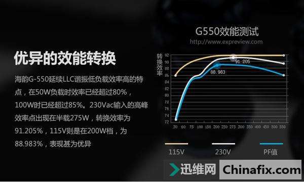

四、低功耗时代电源怎么选?
台式机电源功率该如何选择 图4
  硬件的功耗都在慢慢降低,是不是意味着我们选择电源功率也越来越小?这句话不完全正确。首先,电源有一个转换率参数,也就是把市电转换为直流电的过程,这个过程会产生电量损耗,最主要的表现就是发热,增加耗电成本,根据现在电源的技术水平来说,电源在50%负载的时候转换率是最高、最省电的。
  假设你配置收到其他维修同行的一台整机功耗大约在300W左右的电脑,然后也选择300W供电的电源,那么电源的负载就会长期居高不下,这样对电源有严重损害,相反选择一款600W的电源,负载长期只有50%左右,这样不仅极大节约电费,而且运行最为稳定安全,也方便日后硬件的一些更换和升级。
