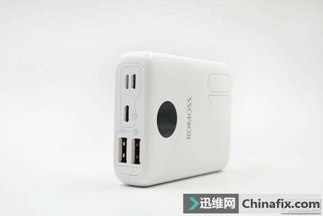

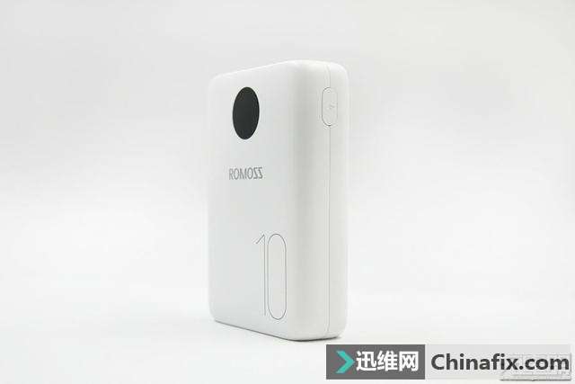

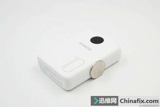

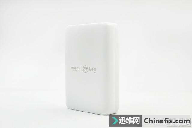

  移动电源整体采用阻燃PC+ABS材质外壳,纯白色外观,正面印有品牌logo,右下角“10″表示移动电源的容量为10000mAh。
  产品由罗马仕和七千猫联合出品。
  这款移动电源周身比较圆润,上手体验很不错,在移动电源侧面有一颗电源按键,轻触可激活移动移动电源。
  移动电源整体厚度约为一枚硬币的直径,属于比较轻便的类型。

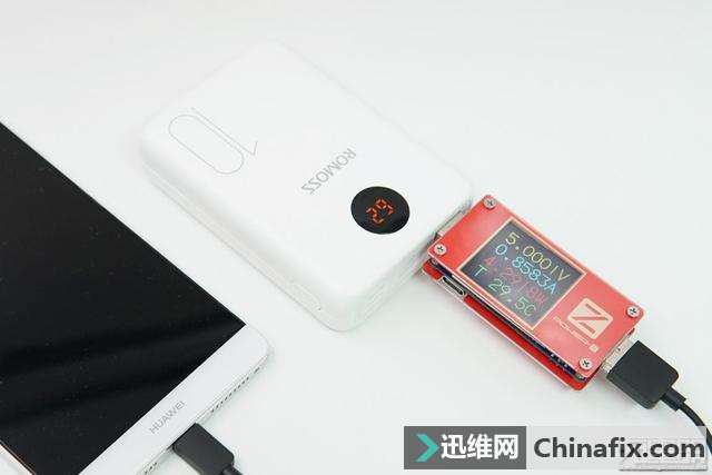

  充电接口方面,这款移动电源配备了两个USB-A接口、一个Type-C接口、一个Lightning接口以及一个MicroUSB接口,类型比较丰富,比较适用于现在的市场行情。
  产品型号:OM10;容量:10000mAh;Type-C口、Lightning口以及MicroUSB口均支持5V/2.1A输入;两个输出接口分别支持5V/2.1A和5V/1A输出。
  实测给华为mate9充电,功率约4.29W。

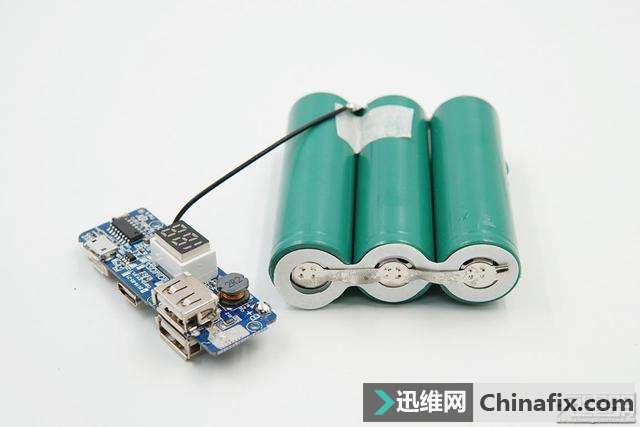

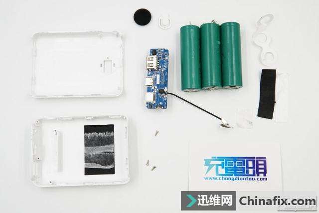

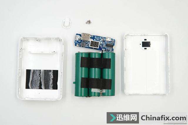

  移动电源外壳通过卡扣连接,基本可以无损拆解,内部有三颗绿色圆柱形电池和一块PCB板,三颗电芯都贴有防震棉,PCB板与外壳通过螺钉固定。

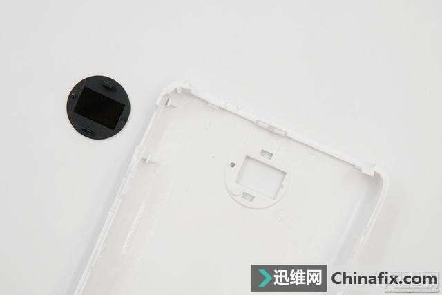

  外壳电量显示部分,运用了一款黑色半透明面板,将内部LED显示屏隐藏起来。

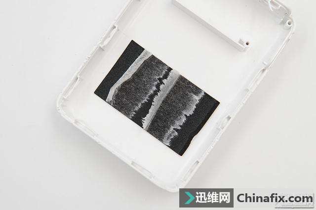

  另外一半外壳内侧贴有防震棉。

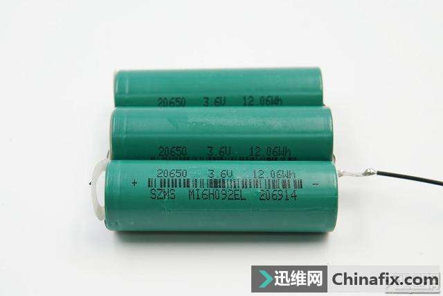

  三颗20650电芯,来自深圳卓能新能源股份有限公司;平台电压为3.6V;单颗电电池能量为12.06Wh,三颗电池即可组成10000mAh的移动电源。

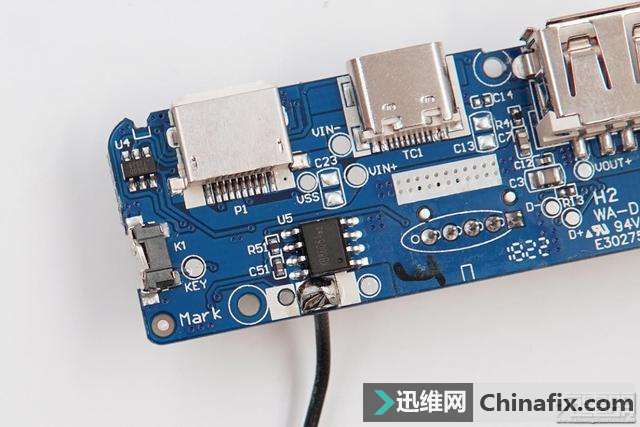

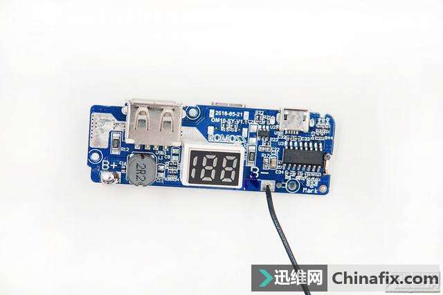

  PCB板与电池之间只用了一根导线连接,其中一个触点直接焊接在电池圆柱电池正极的镍带上,节省了一条导线。
  PCB板正极焊点圆润饱满。

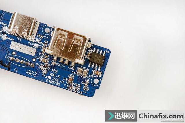

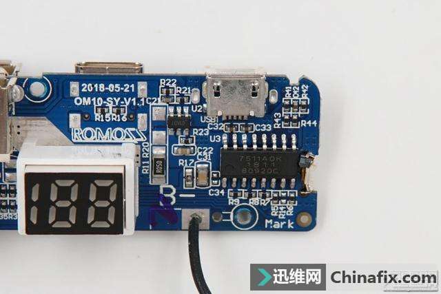

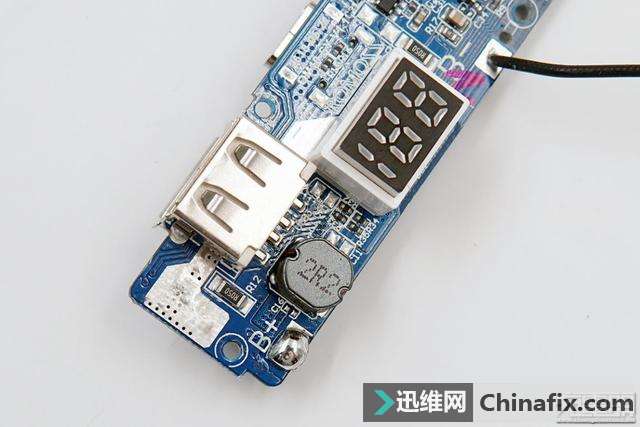

  PCB板正面分布着USB-A接口、MicroUSB接口、贴片电感、LED显示屏以及一颗单片机。
  单片机丝印7511AOK 1811 80920C,方案由深圳联芯微电子科技有限公司提供。

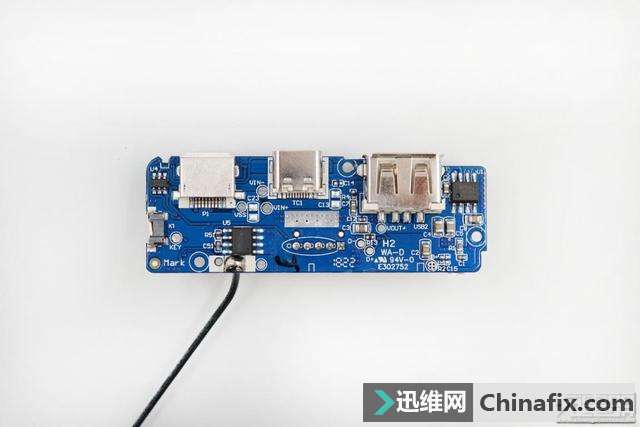

  PCB板背面一览。

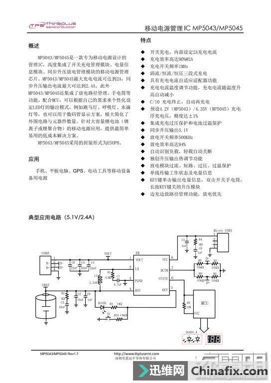

  USB-A输出接口旁边有一颗思远半导体的芯片,型号MP5043。集成了开关充电管理模块、同步升压放电管理模块的移动电源管理等功能,另外,MP5043集成了串行码输出,方便MCU做外部扩展(如:数码管的使用)时,读取芯片的工作状态,节省整体方案的外围,精简了整体BOM。
  思远半导体MP5043详细资料。
  丝印XB8608A为电池保护IC,过充保护电压4.3V,过放保护电压2.4V,过流保护9A。左侧靠近Lightning有一个六脚芯片SY6128,超低静态待机电流(<15uA),支持Type C to Lightning线输入充电。
  思远半导体SY6128详细资料。
