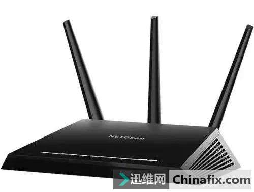

无线路由器dBi是什么意思?天线增益越大越好? 图1

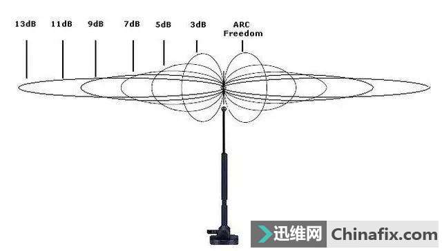

  现在,常见的无线路由器,通过查看参数可知,大多为3dBi、5dBi或7dBi,对于用户来说,这个数值到底是越大越好,还是越小越好呢?对于这个问题,其实通过小编下面这张天线增益示意图,看完就秒懂了。
无线路由器dBi是什么意思?天线增益越大越好? 图2
  在路由器无线发射功率相同的情况下,dBi数值越大,增益越高,垂直角度就越小,传输距离相对越远,但近距离传输面积较小,而dBi数值小,增益越小,垂直角度就越高,传输距离虽然不远,但近距离辐射面积相对越大。
无线路由器dBi是什么意思?天线增益越大越好? 图3
  现在,市场上常见的无线路由器,天线增益数值一般为3dBi和5dBi,而一些主打穿墙路由器天线增益则采用了7dBi增益的无线天线。
  对于普通用户来说,如果家庭面积不是很大,3-5dBi的增益是有利于信号接收的,一昧地去增大天线,虽然穿墙能力增强,但覆盖的区域往往更容易出信号现死角,此类路由器往往需要通过更多天线来搞定信号覆盖问题,产品价格往往贵了不少。
