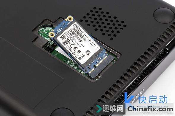

  第一步:将系统安装在固态硬盘
  加装了固态硬盘的话,要做的就是将固态硬盘设置为系统盘,只有将系统安装在固态硬盘上,才能更好的发挥固态硬盘的告诉性能。然而一些电脑小白,加装了固态硬盘却没有将它作为系统盘,系统还是装在原有的机械硬盘上面,而固态硬盘用在储存文件上,这样当然会体验不到固态硬盘的速度了,所以怎么做大家都懂了吧。不懂操作请关心快启动头条号哦。

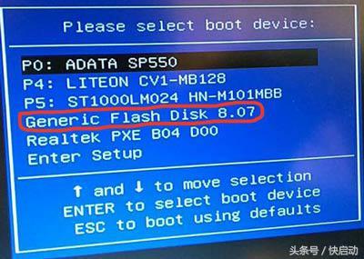

  1、所有的准备工作弄好之后,我们将快启动u盘启动盘插在电脑usb接口上,开机在出现画面时通过电脑笔记本的u盘启动快捷键(一般为F12或者ESC)进入启动菜单界面,然后选择u盘启动项就可以进入pe系统桌面;

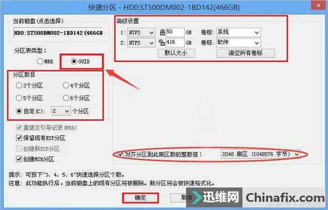

  2、进入pe桌面之后,我们选择“快启动”自带的分区工具“DiskGenius”进行分区,选择分区时一定记得勾选“对齐到下列扇区数的整数倍”,也就是我们常说的SSD 4K分区对齐,固态硬盘必须济设置4K对齐。

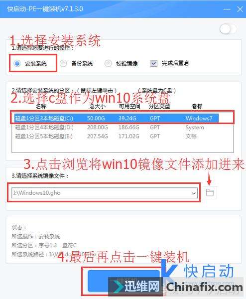

  3、分完区之后即可返回快启动pe桌面,打开快启动一键装机工具,点击需要安装系统的磁盘将其作为系统盘(以C盘为例),点击浏览选中原版Win10系统镜像文件添加进来,然后点击一键装机即可释放文件,骚等片刻系统会重新启动,拔掉u盘重新启动之后就能进行win10系统安装界面,进度条走完之后即可成功安装win10系统咯。
