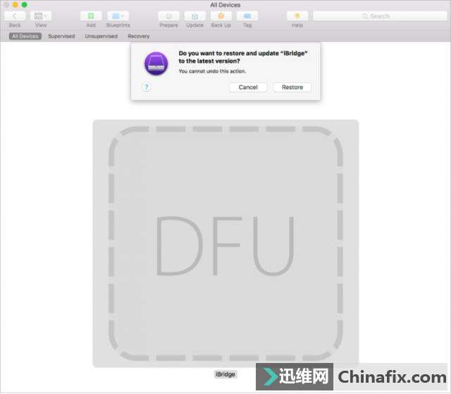

  当我们在操作不当,比如在升级软件系统的时候忽然断电,iMac Pro变得无响应时,我们需要第二台安装了macOS High Sierra的Mac电脑,并且通过Configurator 2.6进行恢复。
苹果iMac Pro变砖了如何维修 图2
  我们需要通过iMac Pro上的USB接口与第二台Mac连接,通过Configurator 2选择iBridge设备进行恢复,整个恢复过程相似于iPhone或iPad,这完全得益于苹果规划的T2芯片。这块芯片集成了系统管理控制器、图像信号处理器、音频控制器和固态硬盘控制器,能够使我们的iMac Pro更加安全。
