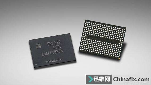

      大家都知道现在市场上早就没有三星原厂内存条了,用三星颗粒的只能是第三方厂商的产品。三星金条和黑武士都已经成为历史。另一方面,三星很早就不外卖闪存颗粒了,市场上能买到运用正品三星闪存的固态硬盘只有一种:那就是三星的原厂型号,EVO或PRO两个系列。所以,现在如果见到那些号称用三星闪存的固态硬盘,大家心里应该有个数儿了。
  一种“三星原厂颗粒“用的是手机颗粒,比如PCEVA曝光过的七XX 120G,运用的是Galaxy S6拆解闪存。UFS闪存自身带有主控芯片,纠错都是内置的,但是固态硬盘主控并没有UFS接口,所以只能是通过UFS闪存芯片的Debug调试接口当成RAW闪存运用,纠错功能依然需要主控去完成。这样做的隐忧除了拆解旧闪存剩余寿命不明之外,主控对闪存纠错的适配也没有保障。

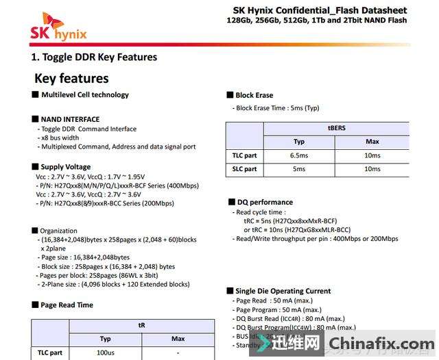

  三星不外卖颗粒,那么用拆解手机颗粒会有什么问题吗?当然有。固态硬盘主控要搭配某种颗粒,需要有闪存原厂提供描述颗粒特点的规格书,这种资料通常属于NDA不公开协议范围,只提供给与原厂有合作的厂商。暂且展示一张SK Hynix颗粒的规格书,规格书相似于闪存的运用说明,其中除了技术指标之外,还有如何操作闪存,闪存纠错所需能力和处理方式。
  主控厂商都拿不到三星闪存的规格书,主控是如何匹配三星闪存的?答案当然是靠猜。超出BCH纠错能力的时候,Read Retry纠错效果不如原厂。如果是3D闪存或TLC闪存,通常会运用LDPC纠错,而LDPC软判决更需要原厂数据才能取得良好的纠错效果。

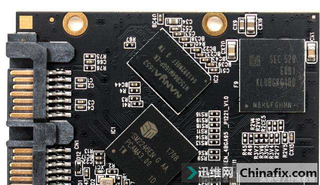

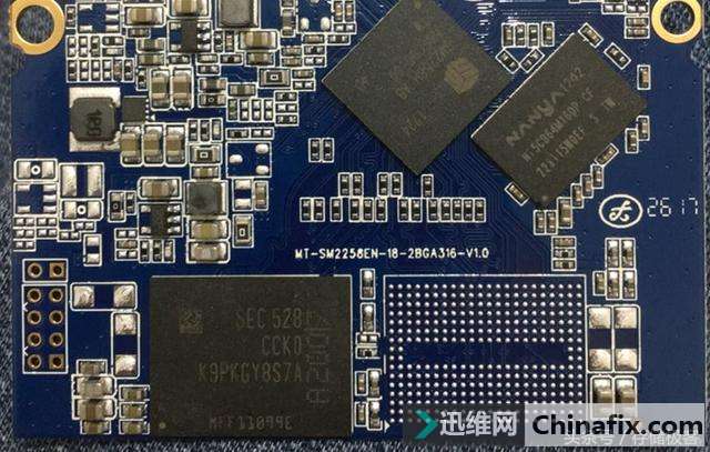

  另外一种“三星原厂颗粒“则是以某个号称”拆壳也保修“的小众品牌为代表,运用的是三星原厂SSD的拆板颗粒做原料,因为拆板料来源有限,所以体量做不大。这次是货真价实的原厂颗粒了,不过依然不是全新的,而且这张买家晒单图里看点有很多:1.NAND闪存是三星拆解片、2.DRAM缓存也是拆解老鼠货。除了PCB套料是新的,其他全是电子垃圾二次回收利用。
  闪存颗粒上A20017大约是拆解商留下的标记,任凭哪块三星原厂固态硬盘里都不会有这种标记。而南亚的DRAM缓存就更可笑了,从编号来看这颗内存制造周期是2012年第42周,距今至少有5年了,好一个库存颗粒,你相信电子产品会库存积压5年吗?这就是废件拆解重复利用,缓存颗粒造假可能引发的问题更多,因为固态硬盘FTL闪存转换层都是储存在缓存中并随时更新的,如果缓存运行中出错结果将是致命的——掉盘、数据全毁。

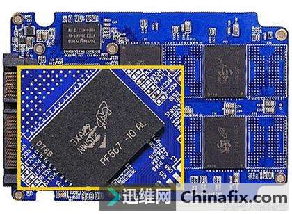

  由于三星早已不对外售卖颗粒,所以用三星闪存的非原厂固态硬盘基本都存有猫腻。而另外几家闪存原厂就比较复杂了,它们既有原厂固态硬盘产品,同时也对外出售闪存颗粒。SK Hynix的闪存远没有它家内存出名,大多数产能也拿去保障手机储存芯片了。美光的闪存价格比较便宜,而且美光专门还有一个处理不良品的子公司:Spectek,所有带有大S标的颗粒都是降级片或者叫二级品。
  降级片不能满足正常合格品的要求,被美光交给Spectek回收再利用,有些需要降速,有些需要降容运用。降级片通常是给优盘用的,但闪存价格涨了,厂商就不顾了这许多了,毕竟中国人做生意就是以竞底而闻名——国产货价格低的副作用。实际上现在很多“美光原厂闪存“也是用大S白片打磨后重新打标再用。现在固态硬盘市场和内存市场水一样深,谁也猜不透厂商的底线在哪里。
