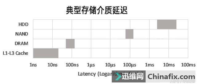

      大家都知道电脑性能的木桶理论,决定性能的是系统中的最短板。在以往电脑的最短板是硬盘,而当固态硬盘出现后短板已经回到处理器和显卡。那么固态硬盘性能寿命由谁决定?性能上来说当前SATA固态硬盘已经足以应付家用需要,真正的短板依旧是读取延迟和写入寿命。简单来说读取延迟就是从指令下达到数据读取回馈的时间差,其中包括了闪存读取延迟、纠错解码延迟、协议开销等等。
  闪存虽然比机械硬盘的盘片快百倍以上,但依然有着自己的极限,相比内存和处理器内部缓存要慢一些。
  影响固态硬盘性能的原因当中就有闪存自身的原因,其中包括了读取延迟和写入速度。下图中展示了某型号闪存的典型读取延迟为50微秒,最大读取延迟85微秒。Page页编程(写入)时间为1400微秒(典型值),Block块擦除时间为5毫秒(典型值)。这些信息只有从闪存原厂对外保密的技术资料中才能寻获。
  在AS SSD Benchmark里测出的Acc Time其实是以512B进行的测验,并不是读取延迟的真实表现,倒是4K单线程读取在某些方面能代表闪存的读取延迟。4K单线程写入速度则能体现闪存Page页编程(写入)速度。下图是ToshibaTR200 240G固态硬盘的AS SSD Benchmark成绩:
  什么样的固态硬盘用起来快?一个简单的方式是看4K单线程成绩。当然,具体到实践中,还需要考察混合读写条件下的表现。至于4K-64Thrd成绩,除了能快速提升跑分之外,和日常运用体验基本无关:家用QD深度小于4,AHCI协议最高支持到32,测QD64是要闹哪样?
