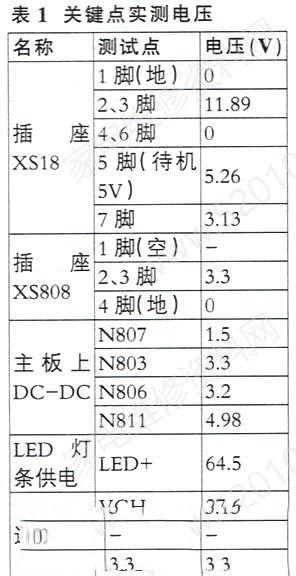

    收到同行送来的故障机壹台康佳LED 55IS988PD型液晶彩电,开机后屏显“康佳智能电视启动中”,一直无变化,如图1所示。重复开/关机,有时红灯变绿灯,黑屏。故障原因分析:拆机,检测主板供电排插XS18各脚电压,除⑤脚有5.2V供电外,其余各脚电压均为0V;PFC电压滤波电容CF919、CF913店( 68uF/450V)两端电压为300V,判断PFC电路没有工作。先刷机升级,无效,怀疑主板有故障。该机主板型号为35016422(图纸),主芯片为MSD61982BX(BGA封装)。能开机时背光和屏能正常亮起,应是读取程序未通过,先在存储器N501~N503表面涂上焊膏,然后放到红外加热台上,下温为180°C,上温为260°C,加温补焊,最后用洗板水清洗干净,并在主芯片表面涂上硅脂,做好散热处理。通电测试机子,图声正常,故障机修到这里,终于修好值得探讨。。正常时,测得该机关键点的电压如表1所示,供参考。
