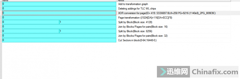

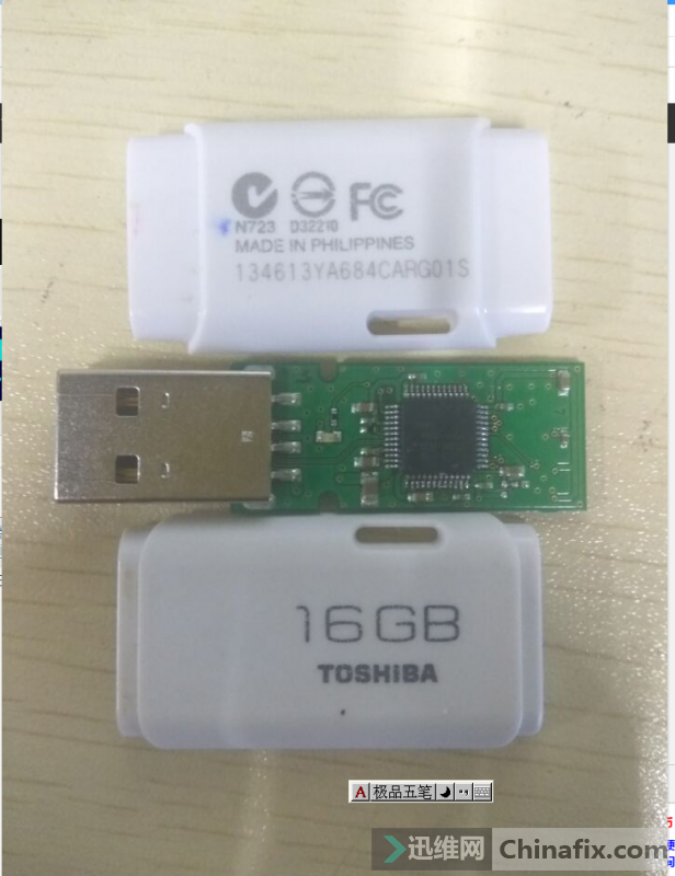

  收到故障机到东芝16GBU盘一块,故障是U盘不认盘,用芯片精灵检测不了ID,主控TCN58NC6623G,检测电路正常,果断拆片下来处理,接下来我们一起来看看U盘不认盘的怎么修理吧。
  PC3000 Flash 读取
东芝16GB U盘不认盘的怎么修理 图1
  数据分柝

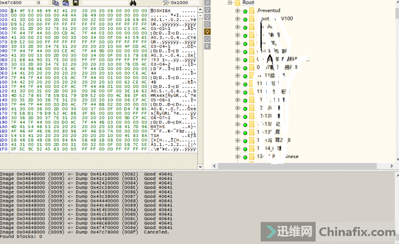

  Flash Extrator 辅助完美出数据
