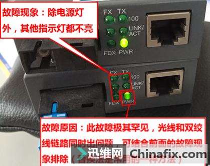

  光纤收发器指示灯及问题简介(单模单纤),常见问题现象和原因分析:
光纤收发器常见问题
光纤收发器常见问题
  光纤收发器是现在网络传输中使用比较广泛的设备了,其特点是成对运用,体积小,传输距离远(25KM)。在实际使用中难免会碰到一些问题,现整理如下,供大家参考。本例中以收发器A为发射端,收发器B为接收端。问题主要是结合A端且以B端所出现的问题现象为例做介绍。

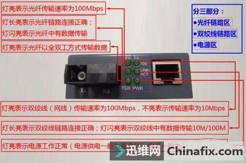

  光纤收发器常见问题现象和原因分析,光纤收发器指标灯所标示的工作状态:
光纤收发器常见问题

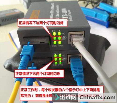

  正常收发器的状态(上下两排指示灯常亮,中间指示灯闪烁):
收发器-光纤线-相应络环境

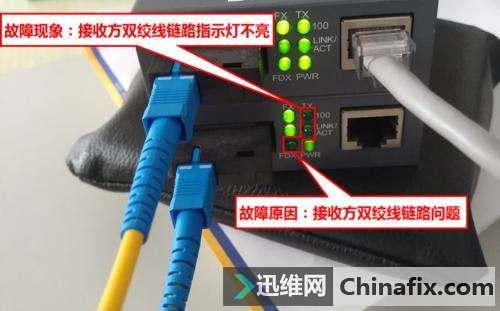

  光纤收发器接收端(B)双绞线(网线)链路出问题:
收发器-光纤线-相应络环境

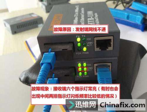

  光纤收发器发射端(A)双绞线(网线)链路出问题:
光纤收发器常见问题

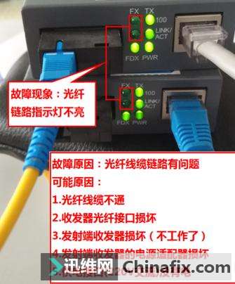

  光纤链路不通,如下图所示,由于光纤收发器电源指示灯亮,可以看出可能是光纤出现问题,也可能是收发器A、B光纤接口出现问题,如果收发器A电源指示灯不亮,则可能出现的问题如下图所示:
光纤收发器常见问题
  仅电源指示灯亮的问题:
光纤收发器常见问题  通过实验FDX指示灯的亮灭跟双绞线的通断及工作模式有关。在出现问题后,一般是先将收发器的电源断一下,然后再接入,看看问题是否消失,或者用相应的收发器替换一下,这样可快速排除收发器本身的问题,从而快速找到问题原因。
