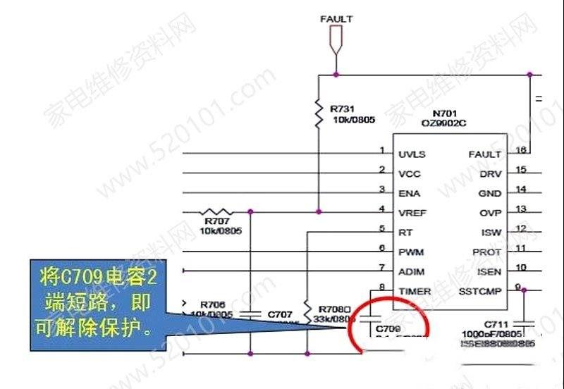

康佳液晶电视采用OZ9902芯片去保护的方法
2023-4-28 09:54| 发布者: 开心| 查看: 103| 评论: 0
摘要: 康佳液晶电视采用OZ9902(16脚封装)去除保护电路,其实物如下图所示: 康佳液晶彩电背光驱动电路OZ9902(16脚封装)去保护电路:
