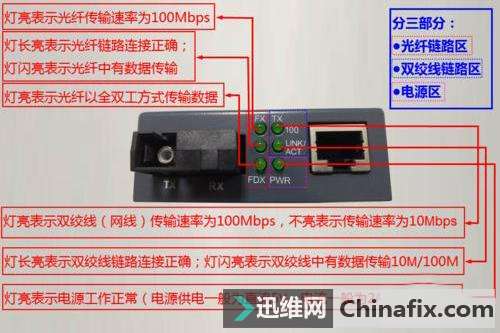

常见问题现象和原因分析,光纤收发器指标灯所标示的工作状态:
光纤收发器指标灯所示的工作状态

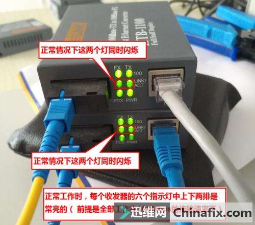

正常收发器的状态(上下两排指示灯常亮,中间指示灯闪烁):
收发器-光纤线-相应络环境

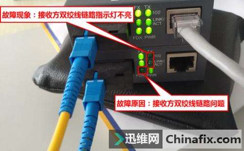

光纤收发器接收端(B)双绞线(网线)链路出问题:
收发器-光纤线-相应络环境

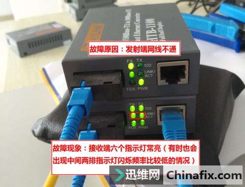

光纤收发器发射端(A)双绞线(网线)链路出问题:
收发器-光纤线-相应络环境

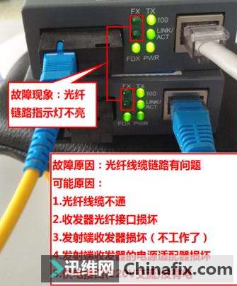

 光纤链路不通,如下图所示,由于光纤收发器电源指示灯亮,可以看出可能是光纤出现问题,也可能是收发器A、B光纤接口出现问题,如果收发器A电源指示灯不亮,则可能出现的问题如下图所示:

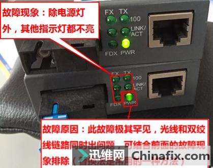

收发器-光纤线-相应络环境
仅电源指示灯亮的问题:
收发器-光纤线-相应络环境
