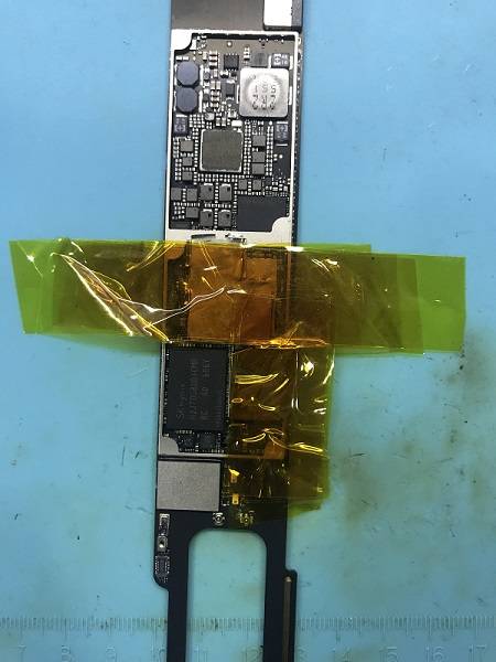

  接到收到其他维修同行的一台IPAD6,触摸屏碎的,换触摸屏顺便要扩容成64G的,iPad怎么扩充内存?个人感觉IPAD6最难的当属拆屏幕和拆主板了,屏幕不用说很贵,而主板粘的很紧,用力过度会导致主板断线不开机(以前拆IPAD5主板不开机过,还没换就先死了。)

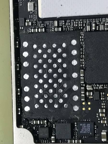

  拆下主板后,热风枪230度清硬盘周围黑胶,其实IPAD6的黑胶很软比较好清,隔热措施我是用小屏蔽罩盖住CPU和暂存,然后用隔热胶纸厚厚的粘在屏蔽罩上,快客850D风枪250度风速5预热一分钟左右,然后调到350度风速7,等温度到达后直接对硬盘中间吹,尽量30秒左右拆下硬盘。

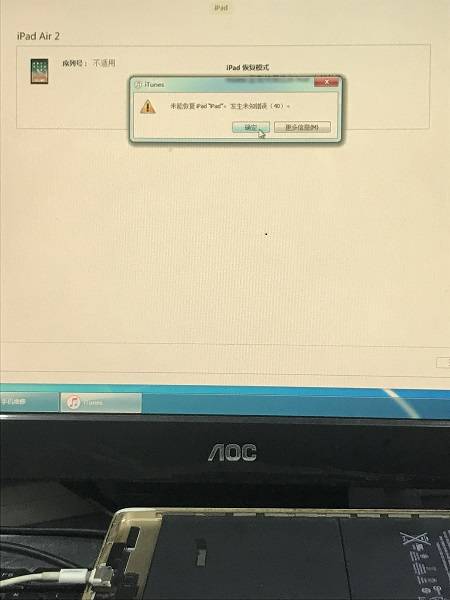

  清完焊盘胶后,不装硬盘前我都会刷机过一遍试一下,报错40就放心了,如果4013或4014想死的心都有了。
