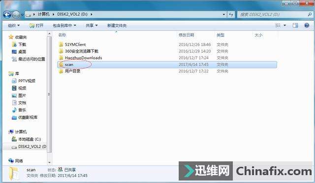

复印机扫描安装方法  1、创建一个文件夹,这个文件夹主要用来保存扫描文件。

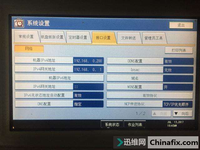

复印机扫描安装方法  2、在复印机上找到复印机的IP地址。

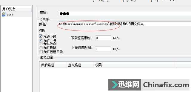

复印机扫描安装方法  3、下载PTF扫描服务器,并设置好。
