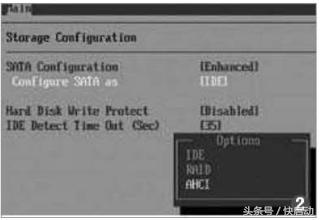

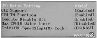

  将SSD安装完毕后不要立刻开始安装操作系统,要先进入BIOS,将硬盘模式改成AHCI ,从而开启NCQ功能,对SSD读写进行优化,这是IDE模式下所不具备的。同时建议在 BIOS中将与节能有关的选项统统关闭(C1E、 Intel 为SpeedStep, AMD 为 C&Q),以免南桥出现瓶颈,使得SSD不能达到最理想的性能(当然,如果有节能需要,则跳过这一步)。

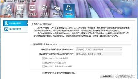

  安装并初次运行后,会弹出推荐的优化选项,一般保持默认即可。接着我们需要手动关闭一些比较鸡肋、繁琐的系统服务。点击软件主界面的“优化设置”按钮,进入优化界面,整体上设置比较人性化,有详细说明,我们可根据自己的实际情况进行调节。
  Win Defender和WinSearch (分别负责安全和搜索)功能上也不算强大,可以在启动和系统服务中予以关闭。

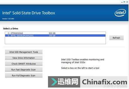

  1、运用官方推出的软件定期优化有助于维持SSD的性能和健康,比如Intel用户可以运用丨ntel SSD Toolbox(其他品牌的SSD也是可以运用这个工具)。
