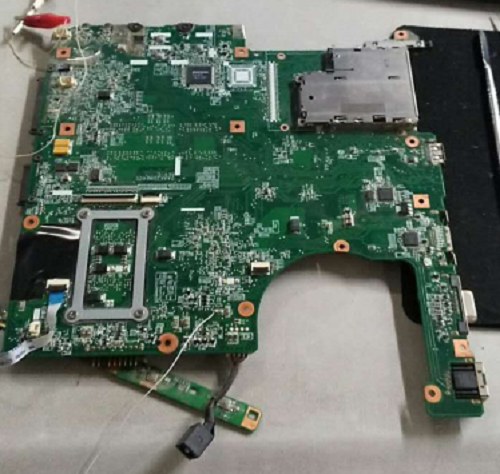

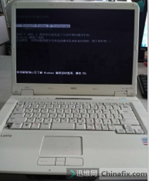

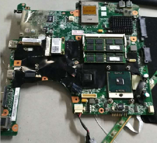

  收到同行送来的故障机壹台NEC Ll550,故障是笔记本突然不亮了,图像在里面模模糊糊,笔记本暗屏如何维修?接下来跟随小编一起来看看吧!
  首先先拆机整体图如下:
笔记本暗屏如何维修?示波器秒杀NEC Ll550笔记本暗屏故障 图1
笔记本暗屏如何维修?示波器秒杀NEC Ll550笔记本暗屏故障 图2

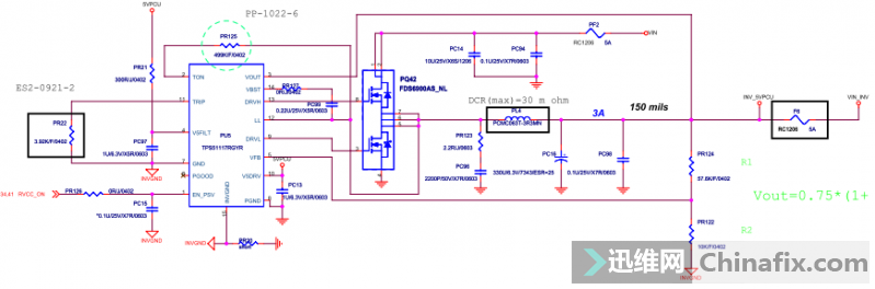

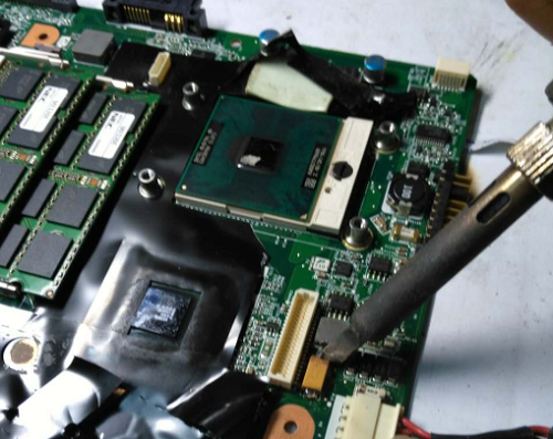

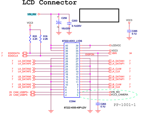

  拆开屏找高压条上的电压发现屏接口的36、38、40脚无VIN_INV,经追查得知它是INV_5VPCU经过F6转换而来的,进一步查PU5(TPS51117RGYR的工作条件:4脚V5FILT 5V正常,10脚V5DRV 5V正常,1脚EN_PSV为3.3V正常开启)。
笔记本暗屏如何维修?示波器秒杀NEC Ll550笔记本暗屏故障 图3
笔记本暗屏如何维修?示波器秒杀NEC Ll550笔记本暗屏故障 图4

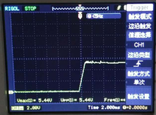

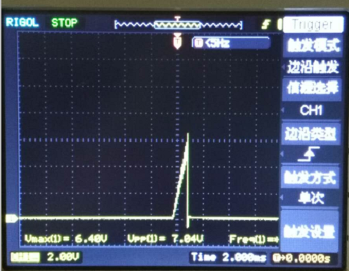

  看来基本条件都OK,上示波器看看吧!测试电感后端波形的时候故障露出本来面目了。
笔记本暗屏如何维修?示波器秒杀NEC Ll550笔记本暗屏故障 图5
笔记本暗屏如何维修?示波器秒杀NEC Ll550笔记本暗屏故障 图6
  峰值电压达到7V左右掉电保护了,这种故障一般是滤波电容失效或者反馈出了问题,于是先并上一个台式机用的16V 470的电解电容,再打波形,非常漂亮。接上屏,完美亮机。
