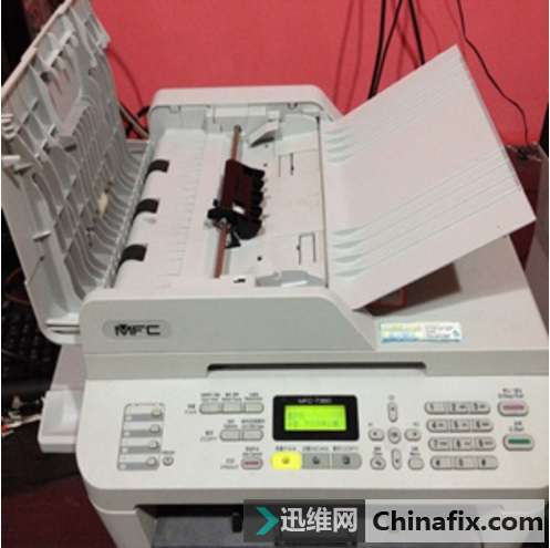

第1步:审时度势
  如果你有收到其他维修同行的一台传真机或任何一件设备的干扰,而且你注意到散发焦味或过热或起火的迹象,立即关闭机器,并采取一切必要的安全预防措施,消防。
第2步:小心地打开传真的传真机卡纸
  首先打开机器的文件作出了这样通过机器最远的地步。小心地打开机器,在那里你可以访问的文件。如果你听到纸张翻录,而你打开设备,然后不要打开机器任何进一步的-在机器上尝试另一个面板或开放。如果没有其他的开放,然后打开纸张的地方翻录
第3步:拉出纸张,通过纸张路径
  最重要的以传真机拉出纸张,通过纸张路径。传真机拥有一批齿轮,轧辊和活动部件,都是建立转的一种方式。若拉的纸张从机器中走错了路,你穿的风险降低机器零件,或可能突破的部分之一。只要你拉纸通过机器的方向应该是去旅行,那么你不破机的风险。
第4步:清除所有纸张从机器
  如果你不清理出机器有一个完整的一张纸,再有就是一张纸,还是机器内部。仔细查看机器,并从机器中挑选出任何纸片。如果有必要,使用一块镊子从机器中拉出纸片。清除所有纸张从机器中,然后再使用它。从机器的纸张撕下一小块导致设备卡纸了,问题更大。
第5步:关闭传真机和运行测试页
  当您已清除所有纸张从机器中,关闭它,然后通过运行测试页的传真机,或尝试重新打印您收到的传真。一旦你已经把一个完整的纸张通过传真机,它被认为是解决卡纸问题。
