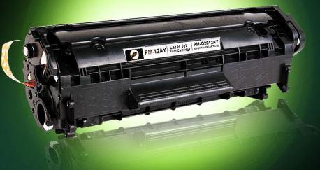

      硒鼓在购买之初,会有很多事情需要我们来学习,往往只是因为一些特别的操作,就会让一个硒鼓白白报废掉,今天我们为大家带来硒鼓安装和操作的十七条建议,以及激光打印机硒鼓常见故障的故障维修,希望对大家新买的激光打印机和硒鼓的安装维护有所帮助。
激光打印机硒鼓常见故障分析 图11、 封条拉不出:一般都是装配不良引起,封条卡位或折叠部分夹了碳粉。
2、 漏粉:除封条密封不良引起打印前漏粉外,粉盒内多个部件或部位会引起运用过程中漏粉,磁辊密封毛毡缺损,出粉刀老化,磁辊密封刮片变形及粘贴不牢,密封海绵缺损或老化,清洁刮片变形及粘贴不牢等都会引起漏粉。。
