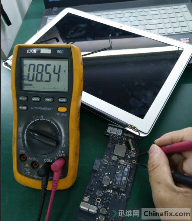

  收到同行送来的故障机壹台苹果 A1466机器,板号:820-00165-A,客户说此机器是以前进水维修过的机器,主板上进水面积挺大的,修好后用了一段时间,昨天晚上正在工作中,忽然屏幕一闪而过,笔记本屏幕暗屏了,再怎么开也是暗屏,用手电筒可以看到里面显示的画面。

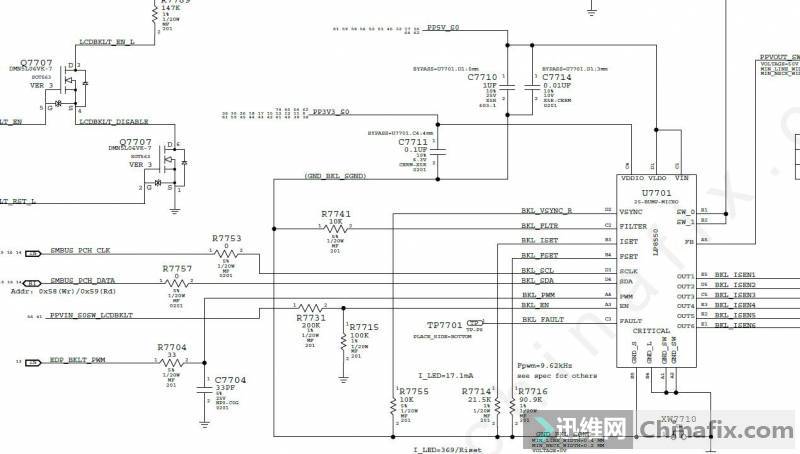

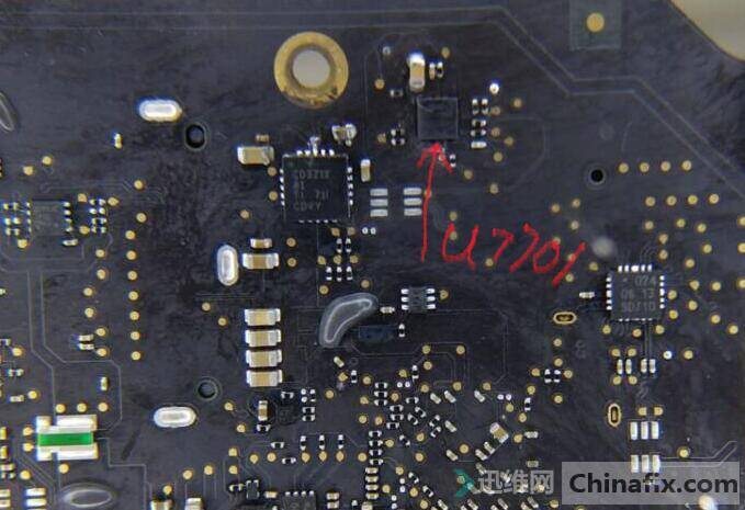

  拆机检测,主板上没有烧坏的痕迹,脑海中的目标指向背光控制芯片U7701,实测芯片 PP5V_S0 电压 在C7714上测量为5V正常,PP3V3_S0 电压测量为3.3V正常PPVIN_S0SW_LCDBKLT 背光开启信号为2.8V正常。
苹果A1466笔记本开机暗屏检修思路 图1
  这一路检查完,再来检查背光升压电路这一块,如下图,检测后均为正常。

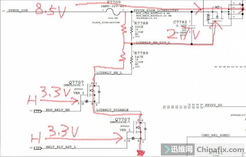

  PPBUS_G3H 电压为8.5V
苹果A1466笔记本开机暗屏检修思路 图3
  检测 正常,再测后面的升压之后的电压为19.8V,明显电压偏低,升压成功后正常应为24V左右,背光亮起。

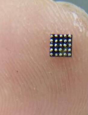

  外围电路都排除完了,问题指向背光芯片 U7701。
苹果A1466笔记本开机暗屏检修思路 图5
  拆下来,换掉。

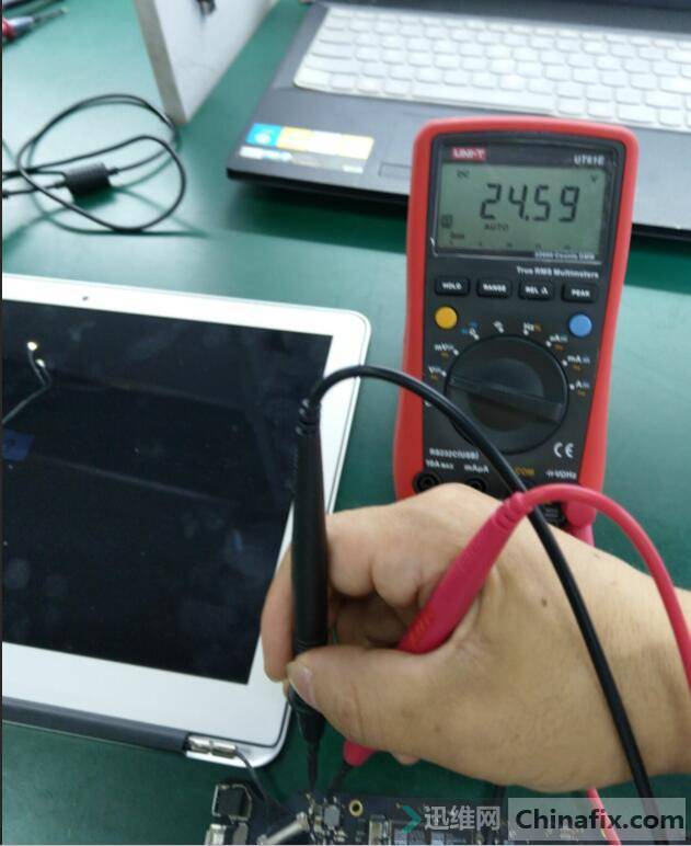

  换上新的后,电压恢复正常为 24.5V ,屏幕正常亮起。

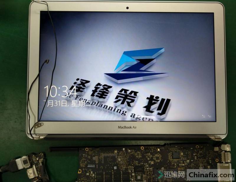

   接上硬盘,进系统亮机正常,至此,苹果A1466笔记本开机暗屏检修思路完成。
